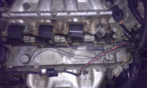

Witam serdecznie wszystkich, zakładam ten temat w związku z problemem z moim nowym/starym Galantem. A dokładnie choruje on na przepalająca się jedną cewke.
Ale problem nie tkwi w samej cewce bo przekładałem dobra cewke na miejsce tej przepalonej i zdrową cewke tez nagrzewało bardzo szybko.
Może ktoś z was miał już z czymś takim do czynienia i mógłby naprowadzić mnie w czym może być problem. :/

Skoro wykluczyłęś problem w cewce to musisz szukać problemu w instalacji elektrycznej/komputerze, sprawdzałeś chociaż ECU :?:

Cewkę przegrzewa zły Dwell, czyli tzw. kąt zwarcia w charakterystyce prądu pierwotnego uzwojenia cewki.
Prawdopodobną przyczyną jest uszkodzona końcówka mocy na jednym z czterech kanałów wzmacniacza zapłonu. Wzmacniacz może stanowić oddzielny moduł, lub być integralną częścią ECU - niestety nie wiem, jak jest w tym modelu/roczniku.

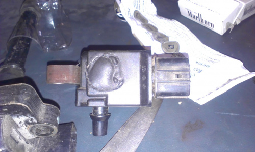

Mam problem w zlokalizowaniu cewki zaplonowej do Galanta 2.4GDi z 2001 r
Byłem w dwóch hurtowniach w Krakowie i niestety nie mają takiej jak moja.
Aktualny numer to H6T12671A zależy mi na nowej.
Niestety nie wiem czy to numer oryginału

Może warto poszukać po nr. OE mitsu.
98-99r. MD359868->zamiennie MD365101
99-03r. MD365101
Wynika, że do całego rocznika produkcji podejdzie MD365101 8) .
Oczywiście ze spasowaniem zamienników (fajki) może być różnie :wink: .

A samej fajki nie da się wymienić bo ona właśnie się upalila

Teoretycznie istnieje osobno fajka.
Ma ona numer 1832A022.
http://www.nippon-drive.c...oncoil-1832a022

W sumie to nie wiem jak ta fajkę od cewki odłączyć,

W moim autku fajka jest na wcisk i aby ją odczepić od cewki wystarczy za nią pociągnąć.
Pomógł: 525 razy
Posty: 21989
Wysłany: 04-01-2016, 17:51
kurczaczek1989, normalnie wyciągasz fajki z cewek i wciskasz nowe.

plecho1, Hugo, zgadza się udało się zdjąć . Chyba zostaję zamówienie na necie fajki bo gdzie nie zadzwonię to nie ma i nie da się zamówić
