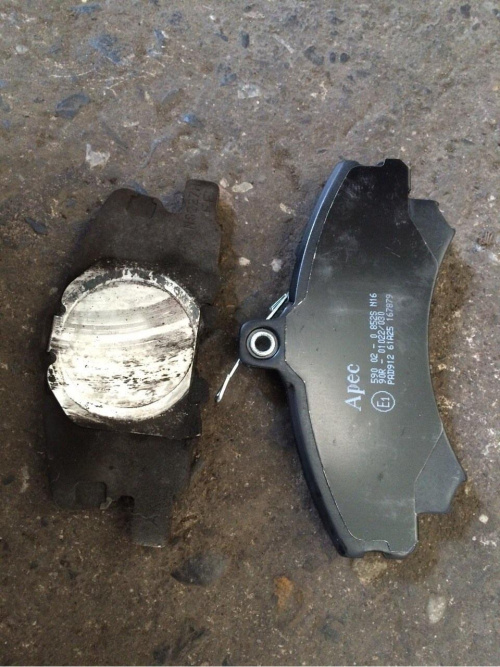

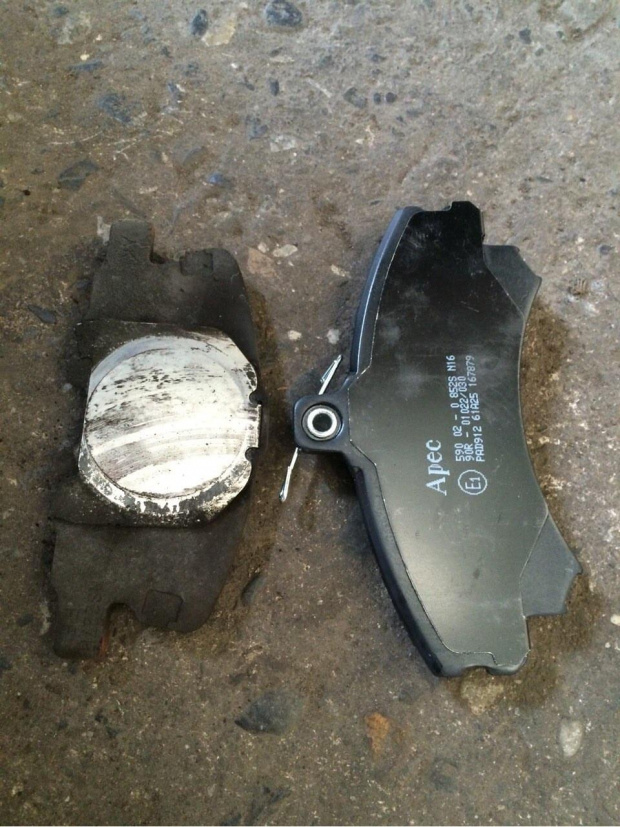

Mojej żony Colcik potrzebuje wymiany klocków hamulcowych, niestety pomimo odwiedzenia kilku sprzedawców w okolicy nie jestem w stanie dobrać odpowiednich. Czy ktoś miał doświadczenia w podobnej kwestii? Samochód pochodzi z japońskiego importu, silnik 1.3 r.2007 skrzynia automat, model dba-z21a.

Jak widać po zdjęciach to raczej inne są. Czekam na odpowiedz z ASO, jedni mistrzowie (ASO) powiedzieli że nie dostane i już.
Dzieki twojemu linkowi bardzo szybko namierzyłem konkretną częśc a mianowicie
http://mitsubishi-motors.kiev.ua/1/#catalog%3DJP%26model%3DZ20%257C%26sub_model%3DZ21A%26class%3DXSUH1%26group%3D35%26sub_group%3D110%26part%3D51120

to który z Twojego zdjęcia miałeś w samochodzie?
http://e-katalog.intercar...ulcowy-kpl.html
I dawaj fotki fury :D
