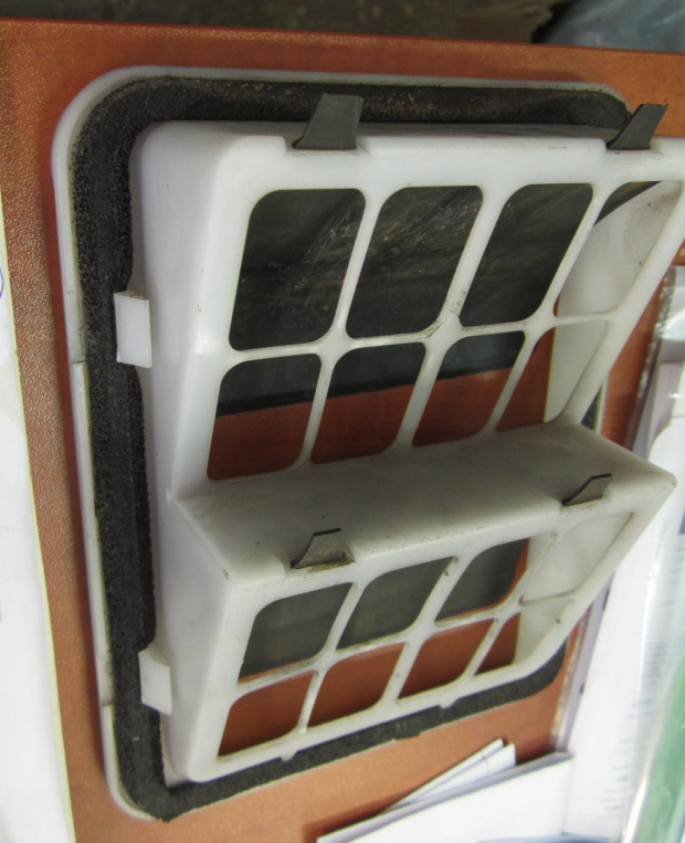

Generalnie w temacie wszystko zawarłem, chodzi o to, że mój Gal miał kiedyś małe bum w tył i nie wiem czy przypadkiem podczas naprawy ktoś nie wymontował i przypadkowo źle nie zamontował wywietrznika służącego do upuszczania powietrza z wnętrza auta podczas zamykania drzwi. Ja mam tak zamontowany, że te gumowe zasłonki są od strony bagażnika. Ponadto potwornie kurzy mi sie w bagażnika mimo, ze nie ma żadnych dziur (sprawdzone na wszystkie sposoby). Moim zdaniem wywietrznik powinien być odwrotnie zamontowany, tzn. gumowe zaslonki powinny być od strony zderzaka. Wtedy podczas zamykania drzwi mogłyby się uchylać, obecnie chyba jeszcze bardziej przylegają podczas zamykania drzwi. Czy ktoś mógłby to sprawdzic u siebie? Wystarczy odkręcic jedną śrubę 10 mm mocującą boczek tapicerki z prawej strony i jednocześnie mocujacą lampę prawą, odchylić tapicerkę i w narożniku widać wywietrznik. Z góry dzięki.

Hugo sprawdziłem u siebie i jest tak jak mówisz: masz źle włożony ten zaworek/filterek

Hugo http://w69.wrzuta.pl/obra...rznik_bagaznika
masz takie samo odpowietrzenie ?
to moje to jakieś kulawe jest !!!
gdy zakładałem czujki do parkowania to wszystko było ok, a teraz odkrywam i wywietrznik lata luźno , wypadł z zaczepów i wpuszcza kurz do bagażnika co widać na obrazku , a wcześniej było czyściutko bo jakieś 2 lata wstecz wyczyściłem do glancu i poprawiłem mocowanie utyskując na poprzednika że nie dbał o gala i teraz znów :evil:

fergul11 napisał/a:
No ładne jaja, rzeczywiście mój jest dokładnie odwrotnie włożony :shock:
fergul11 napisał/a:
Tak, ale tak wygląda od strony zderzaka :mrgreen:
fergul11 napisał/a:
spróbuj go pociągnąć w stronę bagażnika chwytając palcami za kratki (tylko ich nie połam) i moze wskoczy. potem uszczelnij dookoła jakimś silikonem, a najlepiej zdejmij zderzak i wklej go na klej do szyb. Napewno nie puści.

rozumiem, że wywietrznik powinien być zamontowany tak jak kolega na zdjęciu pokazał? Czyli wkłada się go od zewnątrz?
Bo dzisiaj rano znalazłem go luzem w okolicach lampy (od wewnątrz bagażnika) :/
Kojarzycie jak się wkłada ten wywietrznik? Czy (w kombi) trzeba ściągnąć tylną lampę, czy raczej wkładamy od spodu zderzaka?

Wczoraj wieczorem właśnie montowałem swój wywietrznik bo znalazłem go luzem, ale mój był w błotniku także nie było dużo problemu. Zamontowałem tak samo jak jest na zdjęciu i wygląda na to że jest poprawnie bo guma zwisa swobodnie w dół i jest po zewnętrznej stronie kratki(co nie blokuje powietrza wydostającego się z wewnątrz).
Niestety nie jestem w stanie Ci powiedzieć co trzeba zdemontować żeby w ten sposób zamontować.

No, ale na foto od kolegi guma jest po zewnętrznej stronie. Tak chyba musi być, żeby przy trzaśnięciu drzwiami gumy otworzyły się na zewnątrz?

parian napisał/a:
dokładnie tak musi być i tak to ma działać.

No właśnie, a z kształtu wywietrznika wynika, że musi być od zewnątrz włożony - jak włoży się go od środka to nie będzie działać.
edit. myślenie szwankuje :oops:
Można go przecież włożyć od środka, obrócić i wciągnąć do środka, żeby zatrzaski załapały.
Idę zaraz potrenować ;)
edit2. Udało się ;p
Trochę wstyd, gwoli usprawiedliwienia w kombi nie jest to tak dobrze widoczne jak w sedanie.

parian napisał/a:
No ale skoro gumy są na zewnątrz po trzaśnięciu drzwiami otworzą sie na zewnątrz. Czyli IMHO na zdjęciu jest dobrze.

Jest wszystko ok, za szybko przeczytałem Twojego poprzedniego posta ;)
