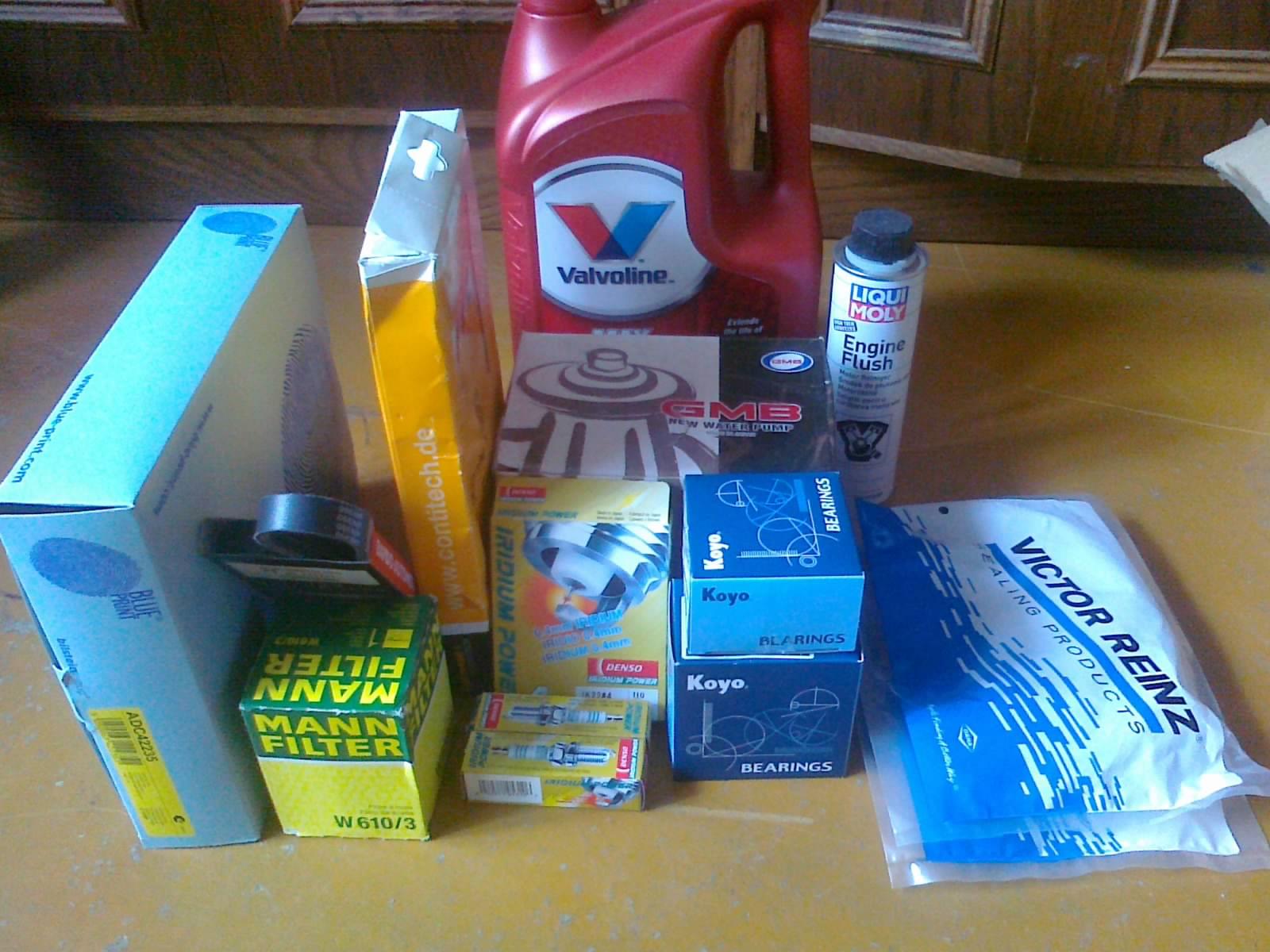

Są części a wiec dzialamy
Wymiana rozrzadu 168 003km (15.06.2015)
-Pasek Conti
-Rolki koyo x2
-Pompa wody GMB
-Pasek klinowy Bando
-Pasek wielorowkowy Conti
-Swiece Denso IK22
-Uszczelki pokrywy zaworow i gniazd swiec Victor Reinz
-Olej+filtr MANN Valvoline Maxlife 10w40+ Engine Flush LM
-Filtr Powietrza BLUE PRINT
-Koplka aparatu zaplonowego BLUE PRINT ADC41430 (stara pozbyla sie grafitu)
-Palec rozdzielacza Mitsubishi Motors MD619689 (stary palec upalony)
-Łaczniki stabilizatora tyl
-Wymiana oleju w skrzyni biegow Texaco mtf 94
Stary wygladal jak przepalony olej silnikowy. Zalalem 2.2l do pelnego stanu.
Jezeli olej jest stary to nie ma on takich wlasciwosci smarnych jak nowy ameryki nie odkrylem ale skrzynia teraz ciszej pracuje biegi wchodza bardziej gladko
Na chwile obecna zawieszenie nie wymaga zadnych ingerencji poza wymienionymi lacznikami na tylnej osi
Poszukuje maski z polift czarnej X08 moze ktos ma?
I pytanie
Nie zaszkodza mi te swiece Denso IK22 z tego co wiem maja przerwe 08mm a fabryczne NGK PFRJ-11 1.1mm LPG nie posiadam a kupilem je na przyszlosc

John24 napisał/a:
-Pasek klinowy
Nie ma czegoś takiego w V6. Oba są wielorowkowe.
John24 napisał/a:
Bez sensu płukanka jeśli wlewasz taki olej.
