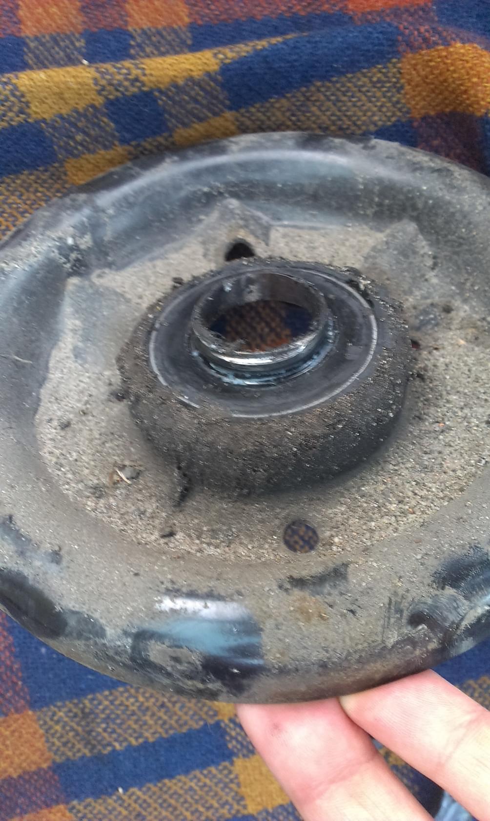

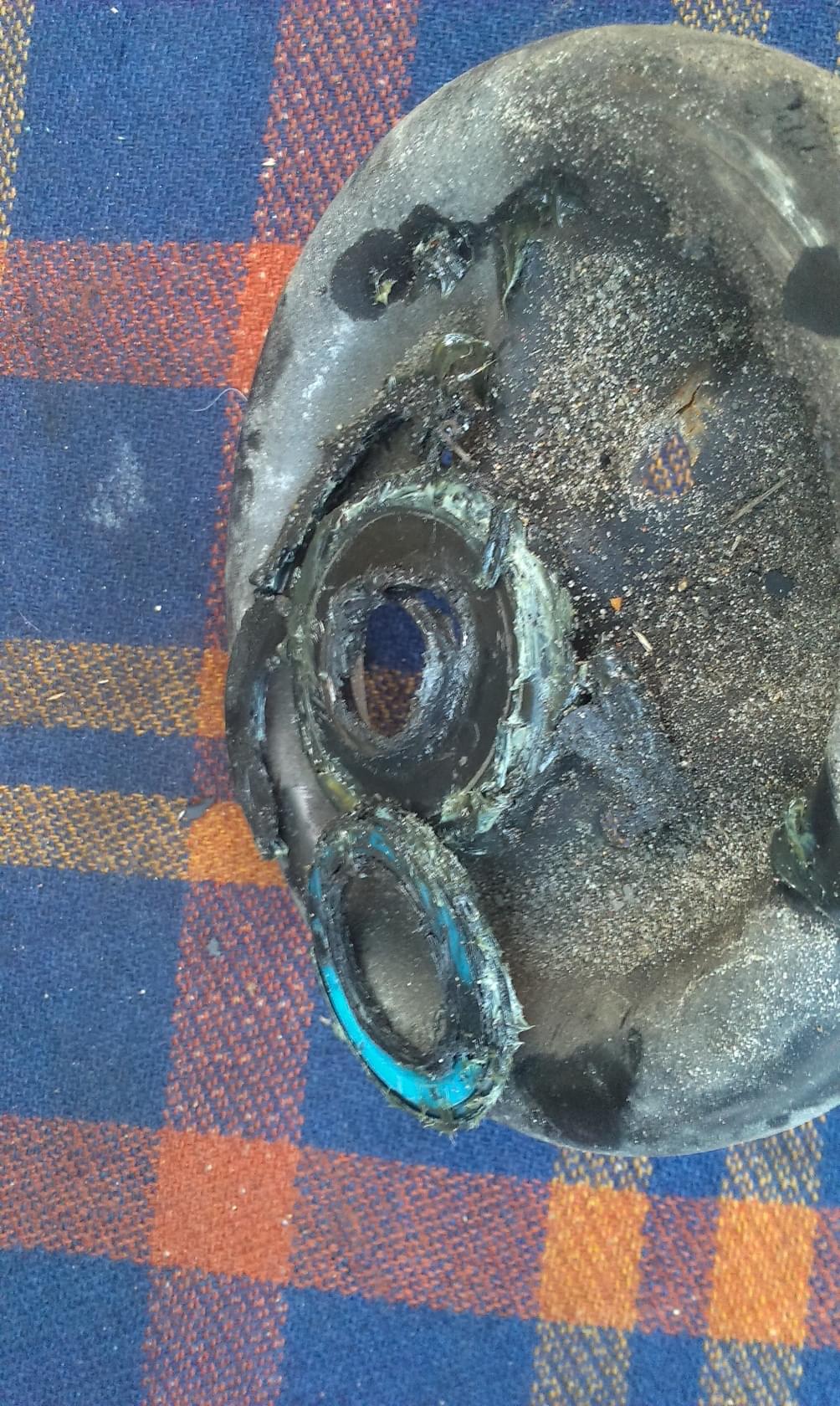

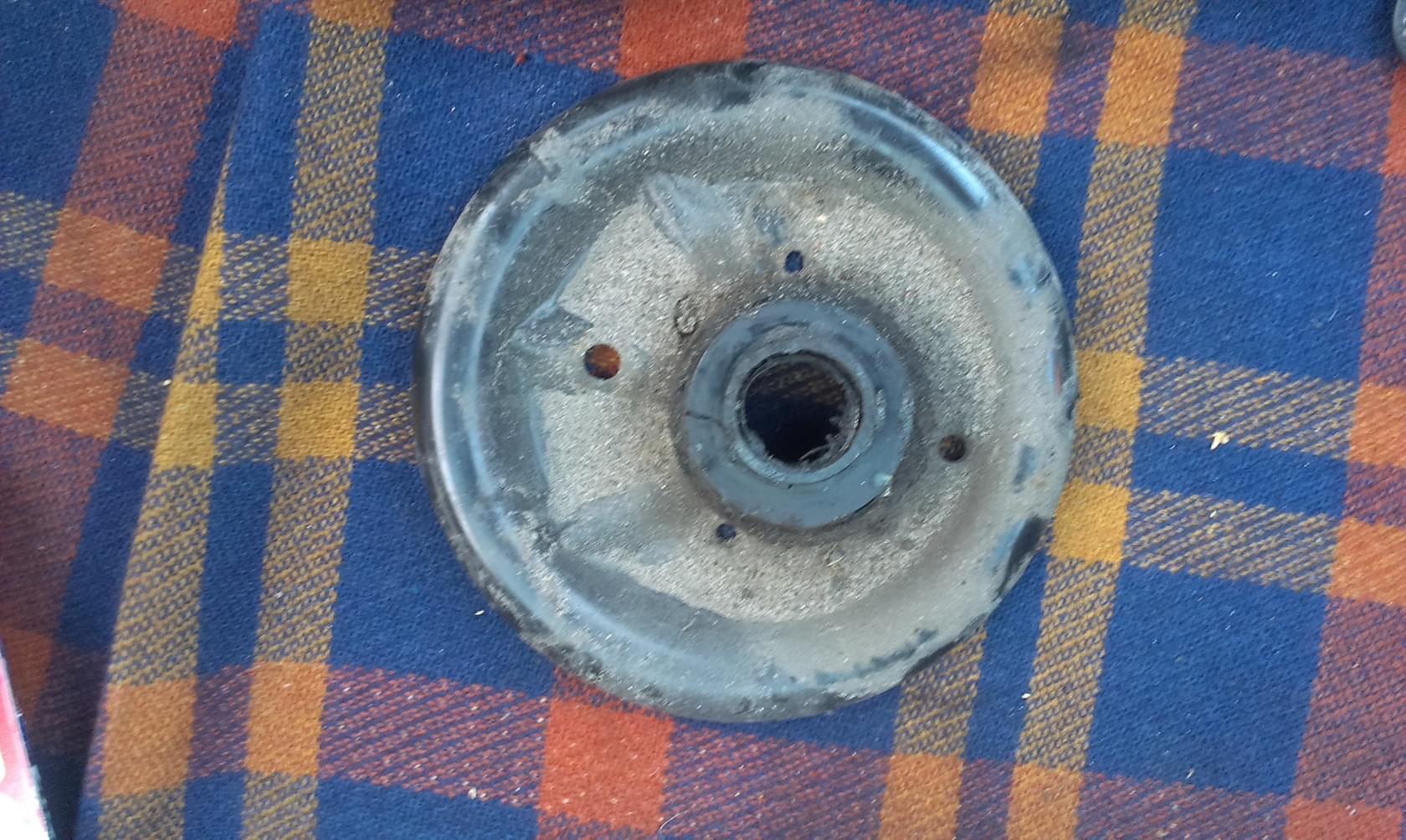

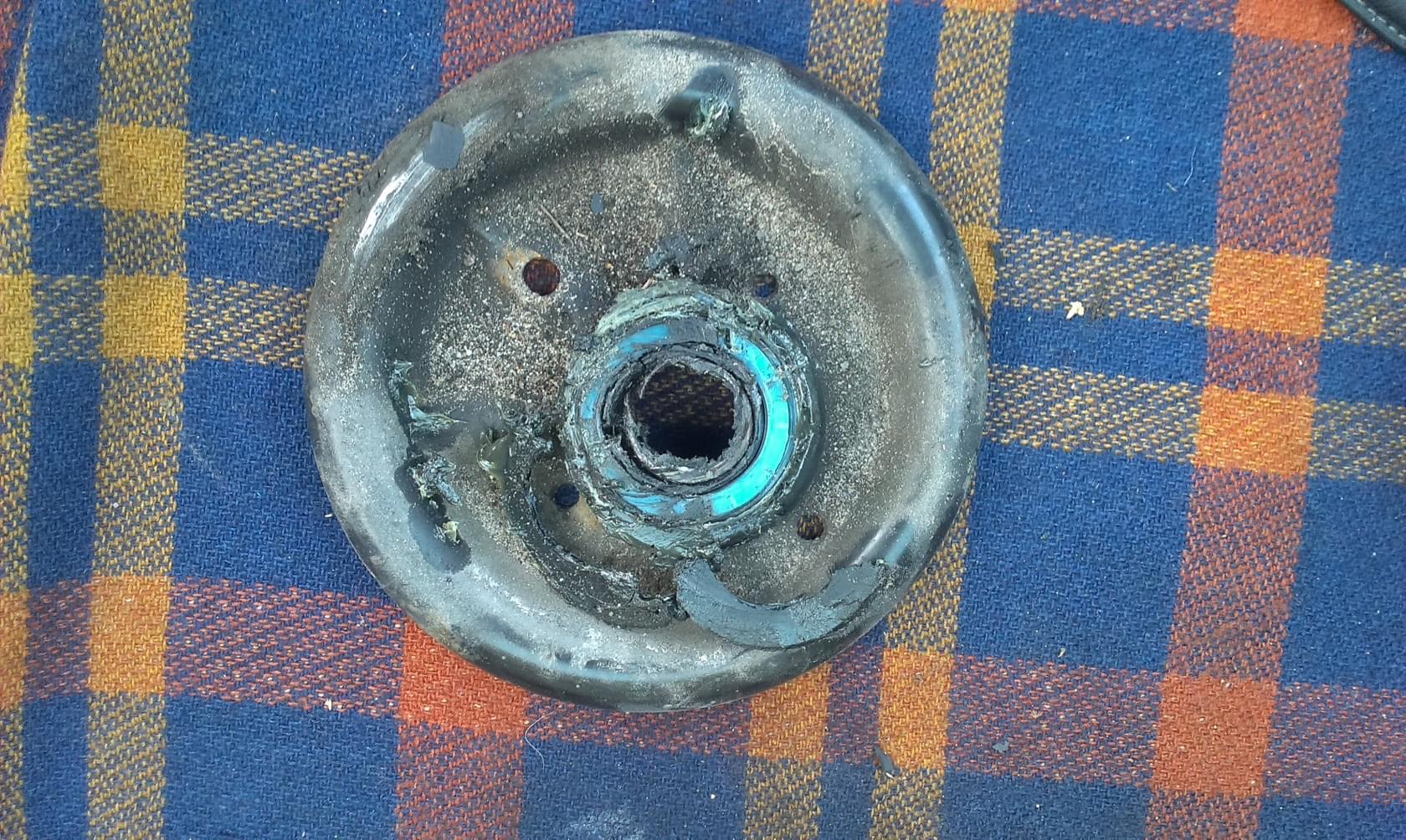

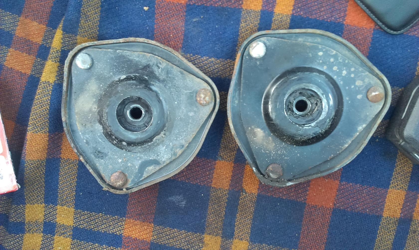

Już po wymianie. Zdecydowałem się jednak na te "wzmacniane". Zobaczymy....
Przy okazji zleciłem mechanikowi pozostawienie części po wymianie.
Prawa strona - łożysko wymieniane dwa lata temu :
Łożysko tylko pęknięte. Poduszka w stanie bardzo dobrym, opora lekko przydarta.
Strona lewa - od nowości auta:
Łożysko w częściach, znaczne uszkodzenie opory - wraz ze zgnieceniem kołnierza. Znacznie wydarta poduszka.
Zastanawia mnie skąd takie uszkodzenie opory - wygląda na uderzenia boczne.
Poniżej zdjęcia (części w lepszym stanie łatwo przyporządkować stronie)

ja już to dwa razy u siebie wymieniałem raz w gdi raz w did jeszcze bardziej miałem rozrajbowane mocowanie sprężyny ten otwór a z łożyska został półksiężyc, musisz wymienić również to mocowanie sprężyny jeżeli jest uszkodzone, dodatkowo podejrzewam ze kluczowy jest moment dokręcenia tej śruby zbyt mocno i łożysko na dzień dobry nam się odkształca zbyt słabo i są luzy musi być z wyczuciem, do tego słuzy klucz dynamometryczny w serwisówce jest podany moment z tego co pamiętam 52 albo 62 Nm ( ale głowy nie dam sobie uciąć ) u mnie po wymianie samochód chulał jeszcze przez dobre 4 lata w tym czasie zrobiłem 75 tyś mil i łożysko było całe, przy wymianie amortyzatorów i sprężyn warto każdorazowo to łożysko rozebrać przemyć i nasmarować, bo to też wpływa na jego trwałość łożysko jest banalnie proste w swojej budowie nie ma żadnych elementów tocznych w postaci wałeczków, są tylko 3 pierścienie dwa zewnętrzne bierznie spełniające funkcje obudowy zarazem i jeden wewnętrzny, wkładka podejrzewam że teflonowa z nacięciami promieniowo w celu smarowania jak ktoś ma na wierzchu serwisówke proszę o sprostowanie jeżeli się z momentem rąbnąłem, aha jeszcze jedna sprawa jeżeli auto na tak wybitym mocowaniu jeździło prosto to całkiem prawdopodobne będzie że będziesz musiał ustawiać zbieżność po wymianie tych elementów

Za pierwszym razem wymieniane było tylko łożysko po prawej stronie. Zaczęło się od popiskiwania (prawdopodobnie poduszki) przy jeździe po łuku i nierównej nawierzchni. Następnie po 2-3 miesiącach trzaski, stąd wiedziałem, że łożysko w kolumnie.
Teraz znów popiskiwania w prawym kole - więc wiedziałem już co święci. W lewym kole trzaski przy skręcie. Finalnie został wymieniony komplet po dwóch stronach (poduszka, opora, łożysko), momenty dokręcenia wg serwisówki, konieczne też jest wsuniecie prętów pozycjonujących.
Geometria ustawiona. Teraz jest ok, zdziwił mnie tylko stopień dewastacji kołnierza opory sprężyny i zastanawiałem się od czego. Ale skoro piszesz że miałeś tak samo, jestem spokojniejszy.
Momenty dokręcania: poduszka 39Nm, lanca amortyzatora: 59-69Nm.
