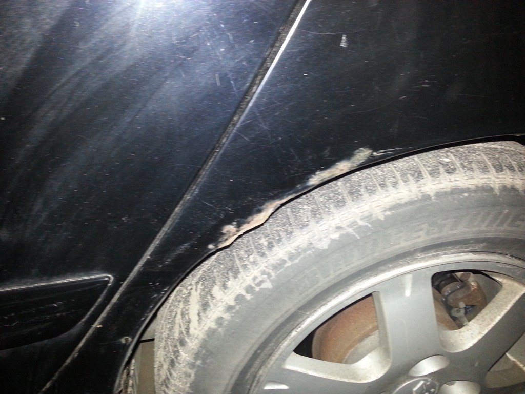

A ja mam pytanie mam Lancerka 1.6 z 2006 roku sedana i zaczynają mi błotniki z tyłu rdzewieć (purchle) znacie jakiegoś dobrego blacharza w okolicach Wawy do którego mogę się z tym udać?
kater83
Auto: lancer kombi 2003 1,6
Dołączył: 06 Maj 2014
Posty: 41
Skąd: Lublin
Wysłany: 05-04-2015, 00:14
Po prostu jak każdy Japończyk . przynajmniej kilka miałem i temat sie powtarza. Tylne nadkola i do progów i końcowa cześć progów . W poprzednich mi nie zależało ale lancer mi sie podoba . Co gorsze podoba sie zonie wiec bedzie robione . Po butli do profili zamkniętych w progi aż bedzie ciało. Tylko co już mi zostało wyjaśnione ma to robic blacharz i ma byc ciągłość blachy a nie szpachla bo to sie szybko ujawni.

Wysłany: 05-04-2015, 12:17
Eh, wiecie co? Ostatnio zainteresowałem się kwestią gnicia tylnego nadkola w lancerze z 2005 roku dokładnie mojego i powiem wam tak : 1. Zgaduje że purchle pojawiły się po lewej stronie tzn nadkole tylne od strony kierowcy?
Kiedyś podjeżdżając po market zobaczyłem takiego samego tylko jak się okazało z 2006 r i był w gorszym stanie jak mój ale o dziwo tylko lewe nadkole, zaciekawiony tematem wszedłem na autoscout24 i wyszukałem lancerki z tych roczników okazało się że niemcy są deczko bardziej uczciwi i pokazują co jest do roboty w danym aucie,było wiele ofert gdzie pokazany było lewe tylne nadkole, oczywiście cena auta 3800 euro w zwyż a u nas wszystkie piękne i po 10.000 -12.000 jak to jest prawda ;-)
Ja uważam że coś jest na rzeczy po tej stronie samochodu, prawe nadkole zaczyna puchnąc ale pomiędzy blachami zgrzanymi na rancie.
Też będę go robił bo wizualnie auto mi się tak podoba że żal by było je zapuścić :-)
Wojti75
Auto: Lancer Kombi 1,6 2006
Dołączył: 15 Sie 2012
Posty: 149
Wysłany: 05-04-2015, 18:55
No i wygląda na to, że Ja mam to samo :( . Z tego co mi wiadomo nie ma zestawu naprawczego na rynku więc będzie trzeba oddać do fachowca.
załączam foto:
