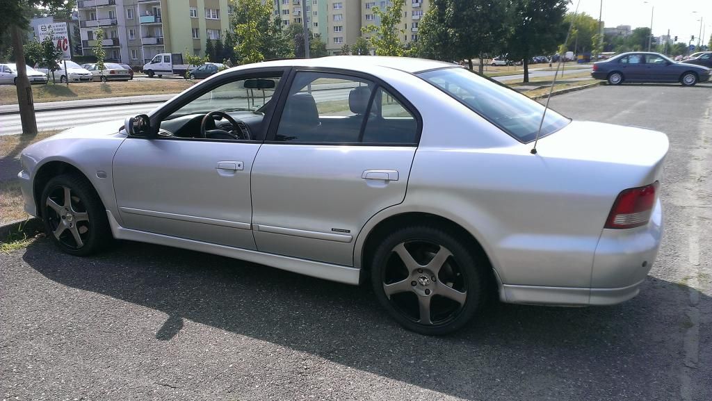

I jest, oto on.

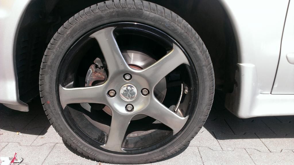

Dzięki bardzo za takie miłe zdania o aucie :) Przesyłam dzisiaj zdjęcia felg.

tarcze ładne ale zaciski :D do regeneracji :P

wiem.. strasznie piszczą jak puszczam hamulec. Pomału do swego ;)
