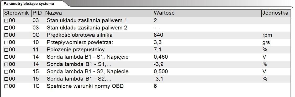

Opaska wymieniona. Płyn nie cieknie. Poprawiłem też masy, w sumie to nie było czego poprawiać.
Zimno dziś :/
Zrobiłem rundę z Autocom'em. Sondy wyglądają w porządku, zakres 0-1V.
Co ciekawe, nie zauważyłem związku między szarpnięciami, a zachowaniem sond.
Parametry na zimnym silniku.

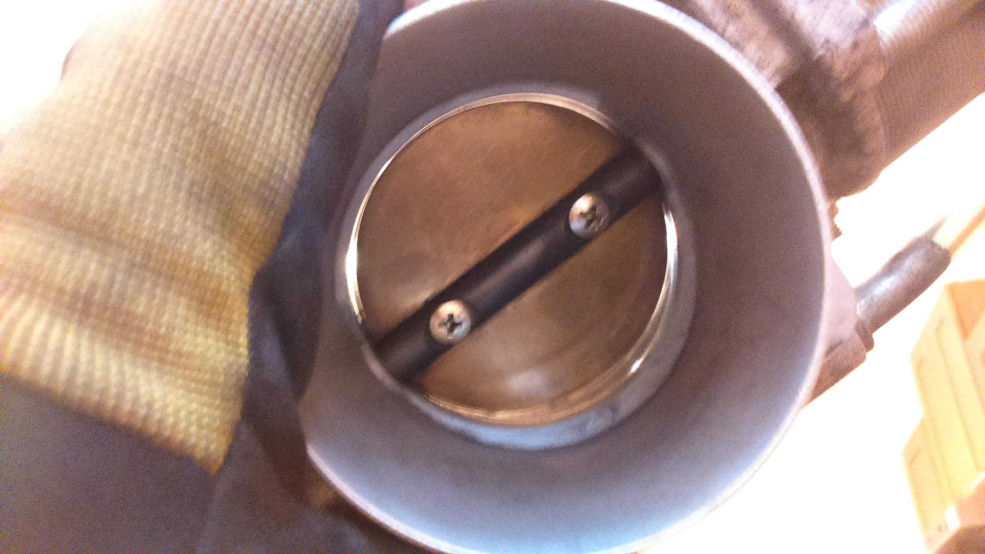

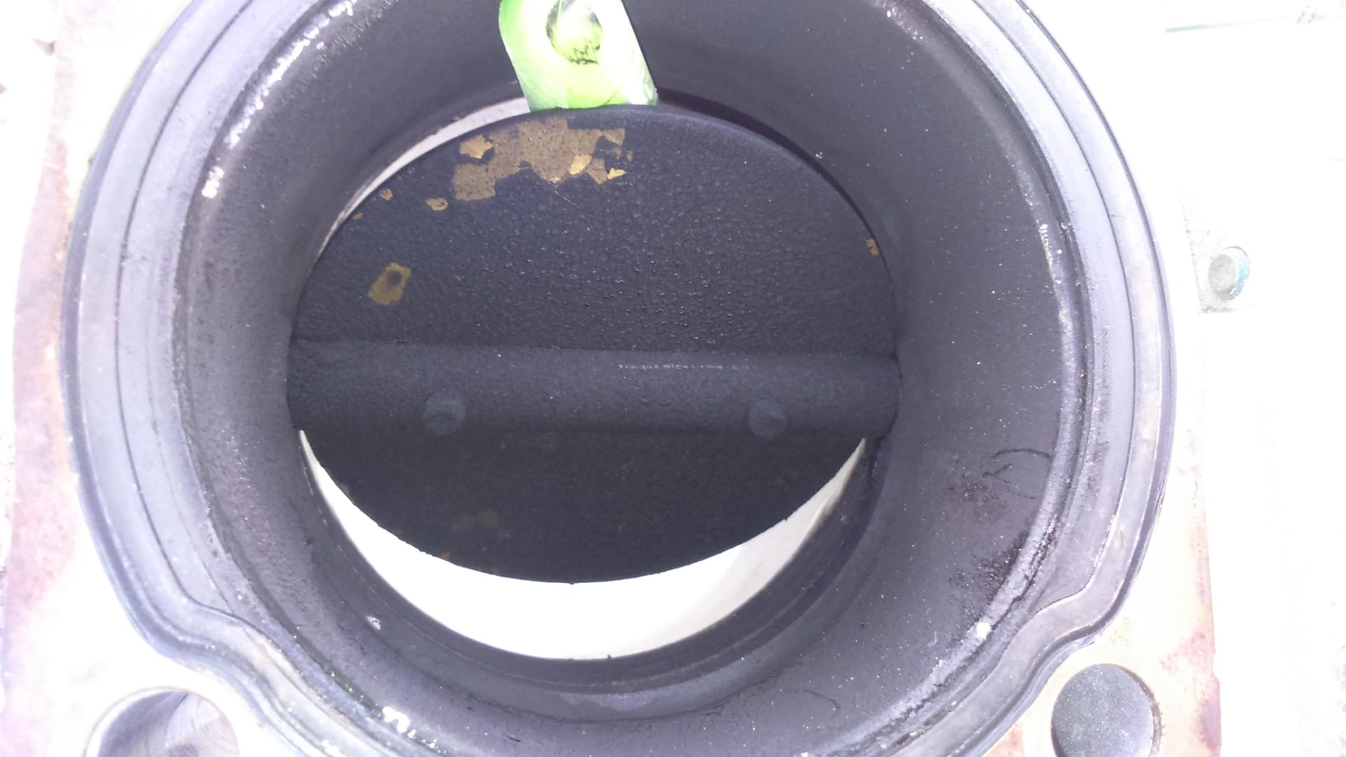

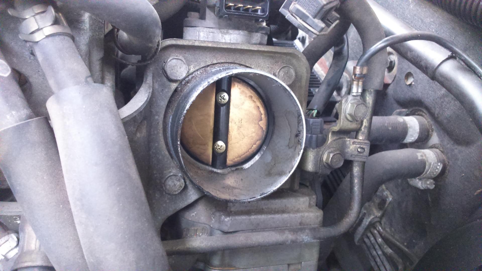

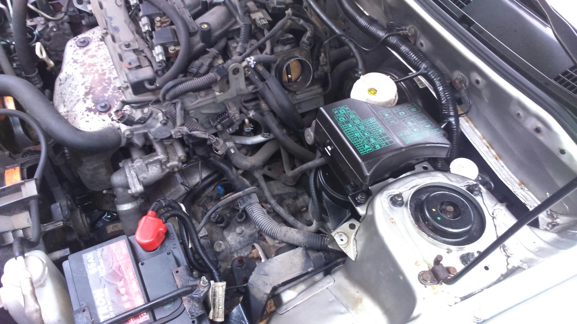

Zmarzłem, ale zrobiłem.
Efekt po wyczyszczeniu przepustnicy natychmiastowy. Obroty automatycznie ustawiają się do optymalnej wartości.
Żadnych wachań, jest tak jak być powinno. Niestety efektu szarpania ok 2tyś nie udało się zlikwidować. Kolejny element do przeglądu to EGR.
Parę zdjęć z operacji.
Krok pierwszy, odpinamy masę z akumulatora.
Engine bay zabezpieczony WD40.
Filtr powietrza z obudową, przepływomierzem, rurą gumową wyszły w całośći, jako jeden element.
Jedynym problemem była trytytka, trzymająca przewody przy akumulatorze.
Pierwsze co sprawdziłem to czy przepustnica działa w obu kierunkach, tzn czy obydwa magnesy są przytwierdzone do rdzenia.
Ciemna strona księżyca. Właśnie po to się zdejmuje przepustnicę.
Tak wyglądają wolne obroty, prześwit gwarantuje odpowiednią dawkę powietrza.
