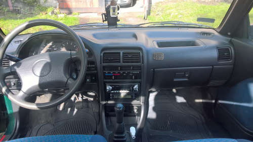

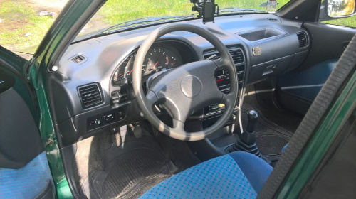

i to tyle:) Wspomagania nie ma (co przy oponkach 155/65 w ogóle nie przeszkadza) Airbagów nie stwierdzono:) W autku we wnętrzu wszystko działa, świeci, nagrzewa się w zimę błyskawicznie, w lato klimatyzacja manualna (szybka w dół) działa:)

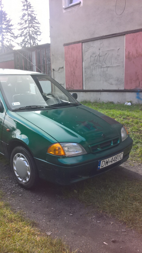

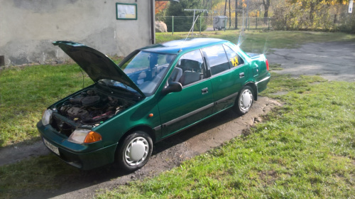

Proszę Państwa, a oto Jerzyk:
I tak sobie autko jeżdzi do dnia dzisiejszego:)
Obecnie ma na liczniku 48000 km:)
W zeszłą piątek byłem u Deejay'a i koljene wymiany:
- amortyzatory przód KYB
- łożysko przód Koyo
- łożysko tył
- tulejki plastikowe wybieraka.... pasuje od Tico 1.0 :)
- klocki hamulcowe przód... których nie wymieniliśmy bo historia jak z tyłem, jest kilka rodzajów i ciężko jak się okazuje dopasować po vin....

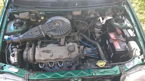

Z wieszczych rzeczy to w 2015 r. wymieniłem reduktor gazu na nowy Lovato i całą elektrykę od gazu na Stag50, żeby byłą opcja regulacji już komputerem... Poprzednia instalacja to był: elektrozawór...i przełącznik, żadnego sterowania itd... Stag przynajmniej czyta z sondy i ma krokowca do gazu .... i akumulator, który umarł niespodziewanie (Wewnętrznej zwarcie celi), wiec zakupiłem nowy :) Kolejna rzeczą był zakup 4 nowych letnich oponek, żeby żona jeździła bezpiecznie oraz tłumików, gdyż poprzedni tłumikarz "zapomniał" podwiesić wydech na jednym z haków i sie po prostu po 2 latach złamał tłumik od drgań:)

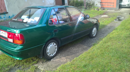

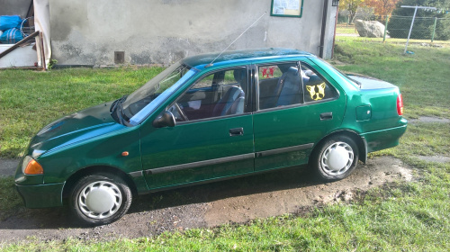

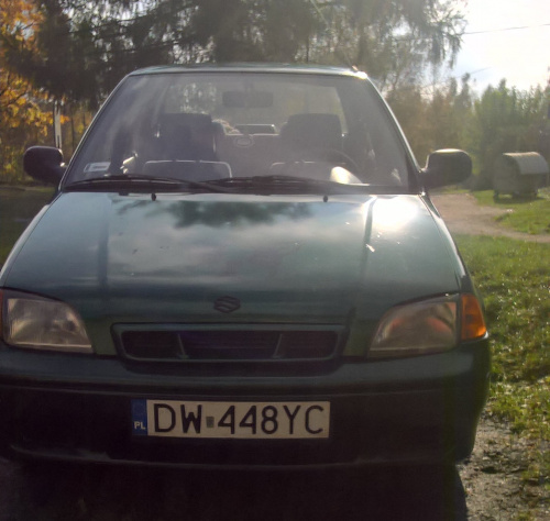

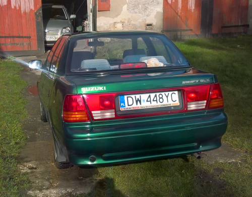

A oto fotki Jerzyka na dzień 22.10.2016r.
Niestety co mnie boli to wygląd zewnętrzny Jerzyka szału nie robi... niestety ludzie widząc takie starsze autko na parkingach maja w dupie i nikomu nie przeszkadza zahaczyć o zderzak, rąbnąć wózkiem sklepowym, bo przecież stare auto to właścicielowi nie będzie szkoda... a jest. Dlatego na jerzyku widać 17 lat, a od kiedy jest we Wrocławiu to niestety w wielu miejscach jakieś wgniotki i ryski się pojawiły... Co zrobic... ludzie tacy sa...
