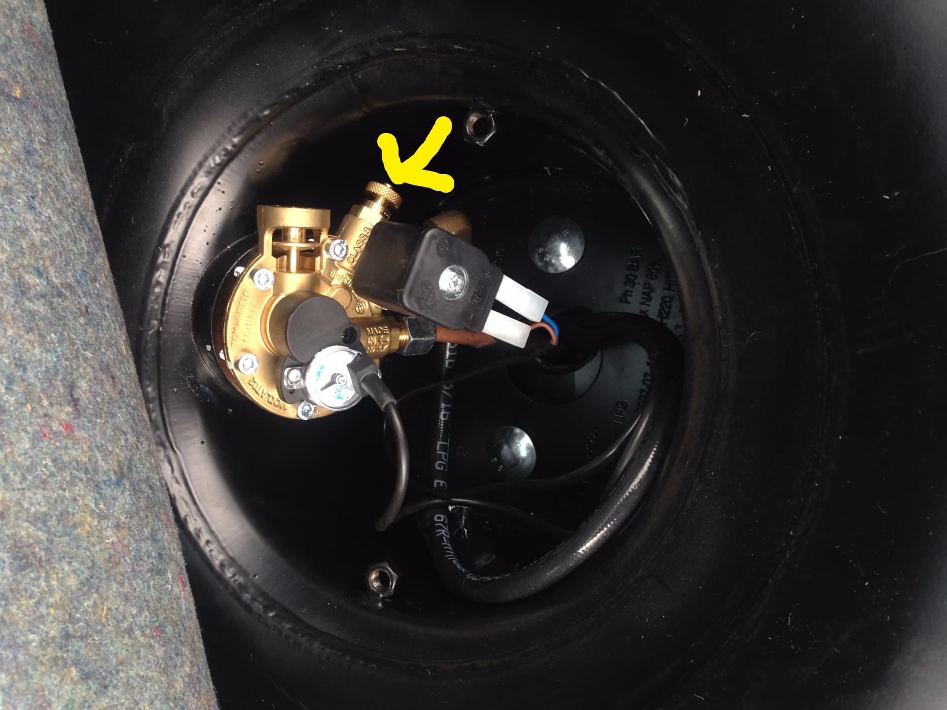

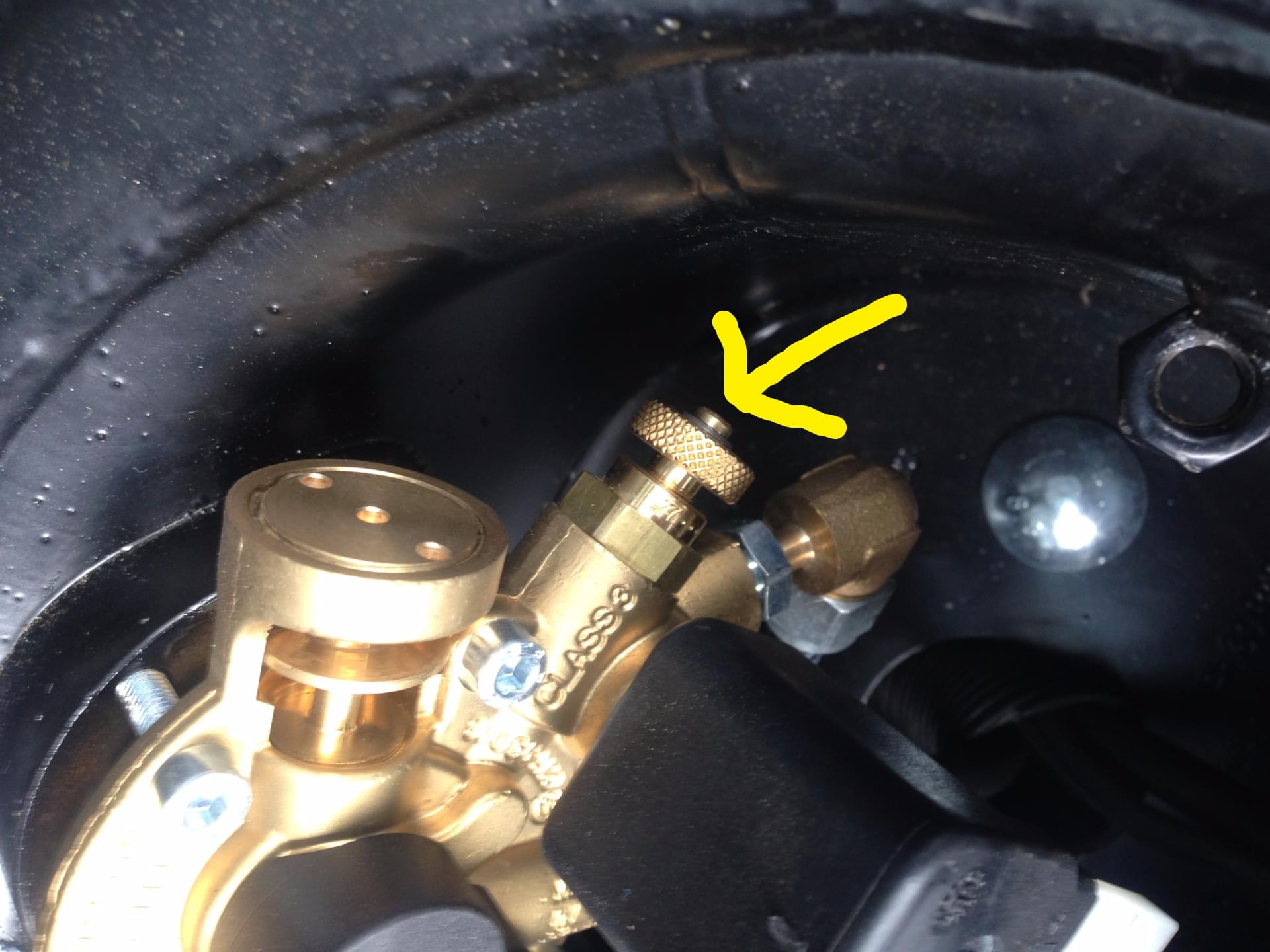

1. Zakręcamy zawór w butli palcami do oporu

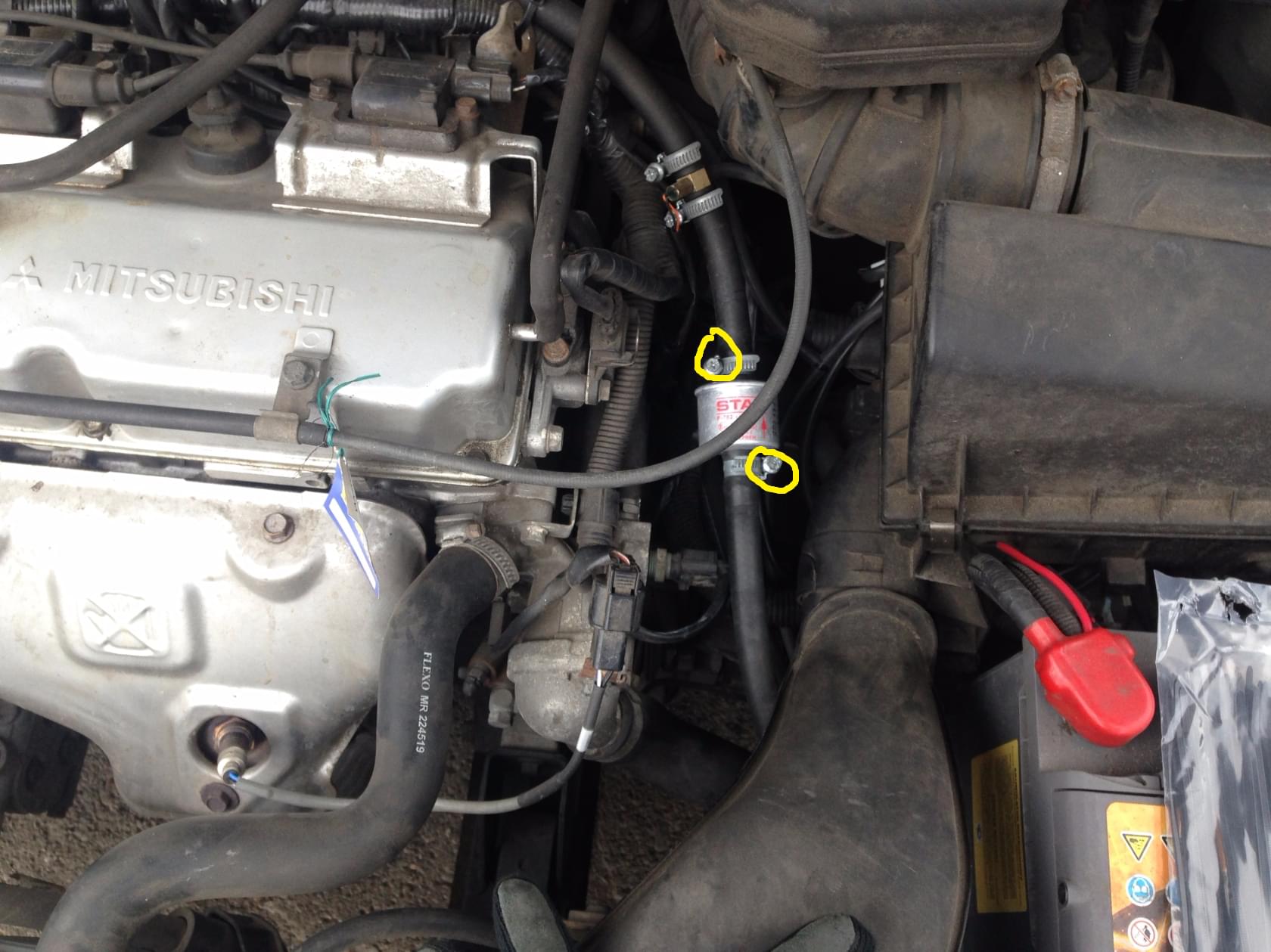

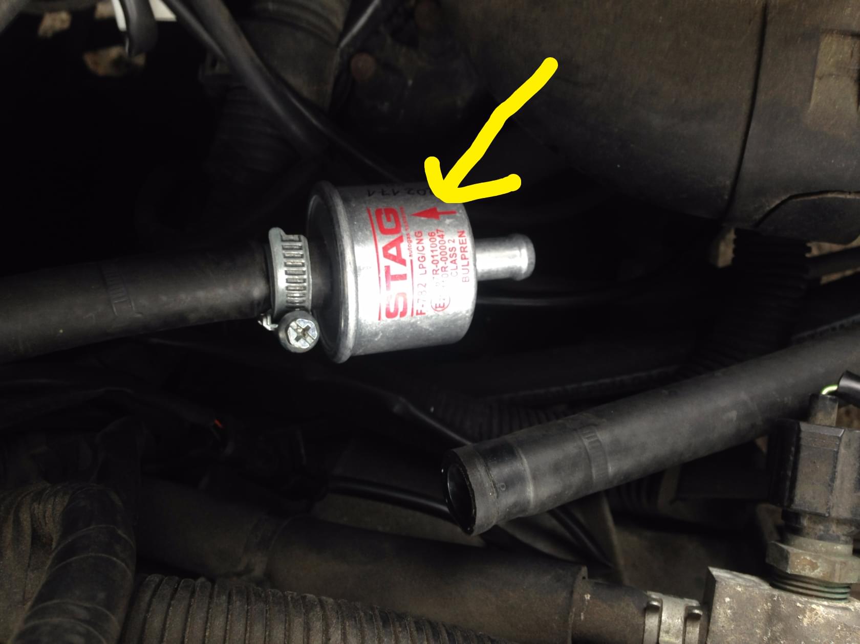

3. Wymieniamy filtr fazy lotnej. Odkręcamy śrubokrętem zaciski i wyciągamy przewód gumowy. U mnie nic nie syknęło, nie wystrzeliło, ponieważ w pkt 2 wypaliłem LPG podczas pracy silnika. Pamietajmy w którą stronę jest zwrócona strzałka filtra fazy lotnej. To ważne.
Filtr fazy lotnej
Luzujemy zaciski i montujemy nowy filtr. Skręcamy z wyczuciem gdyż wąż jest miękki. Ja użyłem tylko śrubokręta.

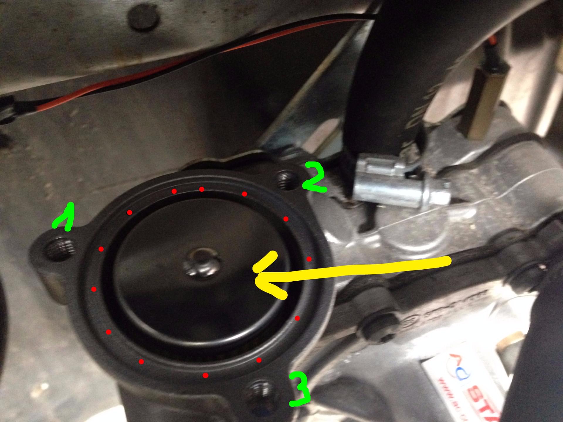

4.Teraz wymieniamy filtr fazy ciekłej. Potrzebujemy klucz 5 imbus. Luzujemy delikatnie 3 śruby i zdejmujemy górny dekielek. U mnie nic nie syknęło. Gaz już był wypalony z układu pkt 2
Miejsce czerwonych kropek to gumowy oring ( uszczelka). U mnie akurat przykleiła się do górnego dekielka. Zólta strzałka to nasz filtr papierowy. Wyciągamy go palcami. Pod nim będzie drugi oring (uszczelka). U mnie filtr na górze jest zamknięty bez otworu.

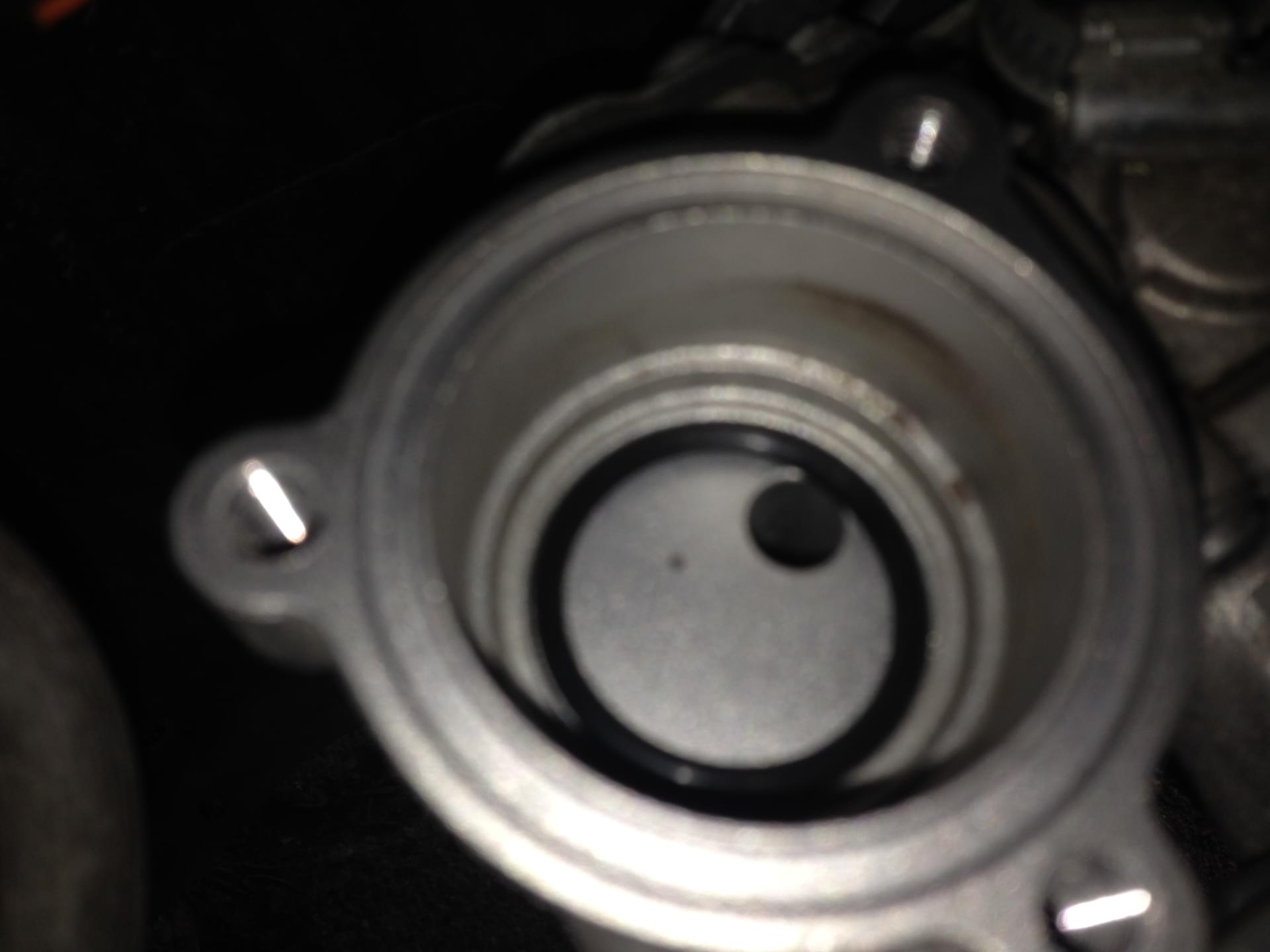

Oring uszczelka pod filtrem. Nie można jej przesunąć w prawo w lewo gdyż leży w wyżłobieniu. Podczas wymiany filtra dajemy nową.
1. Czyli wpierw na dół dajemy mniejszą uszczelkę na środek
2. Nakładamy filtr
3. Na górę w miejscu czerwonych kropek dajemy większą uszczelkę
4. Skręcamy dekielek 3 śrubami. Polecam skręcać każdą śrubę po przekątnej by równomiernie dokręcić.

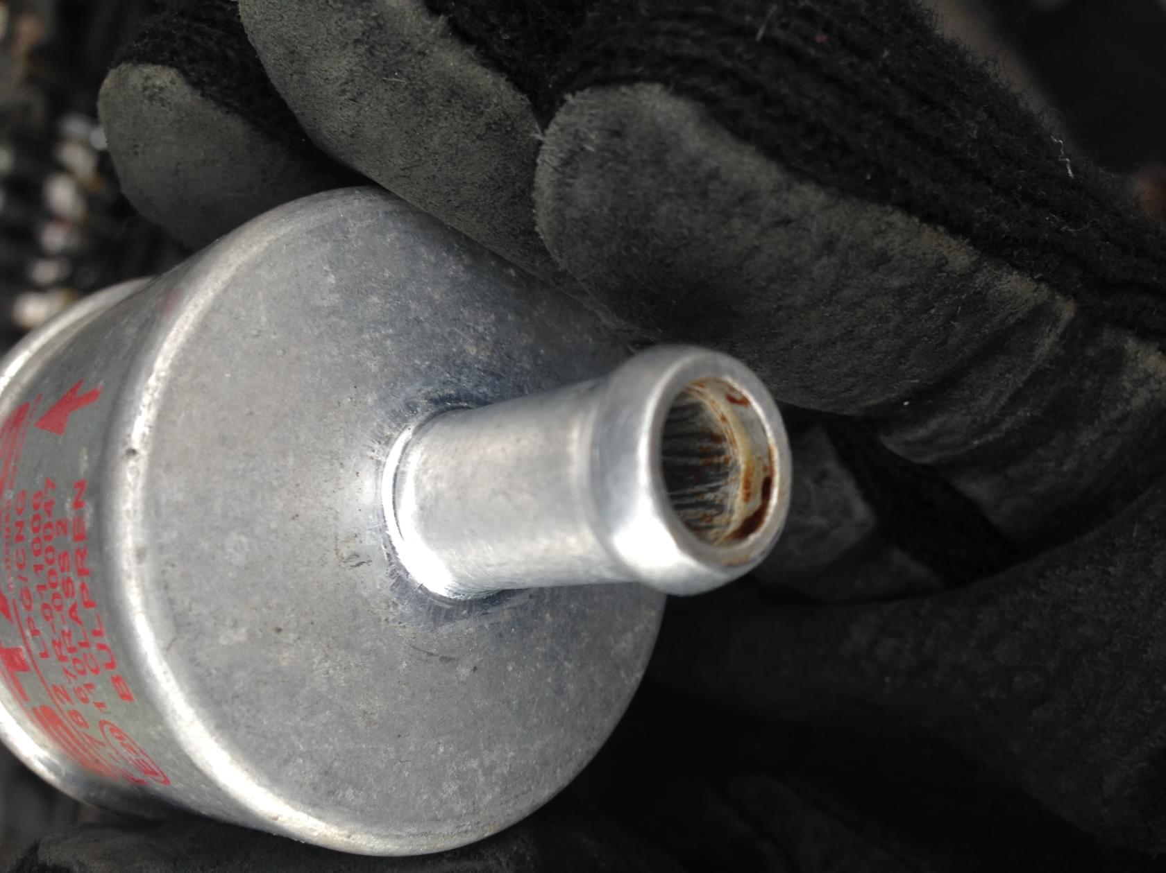

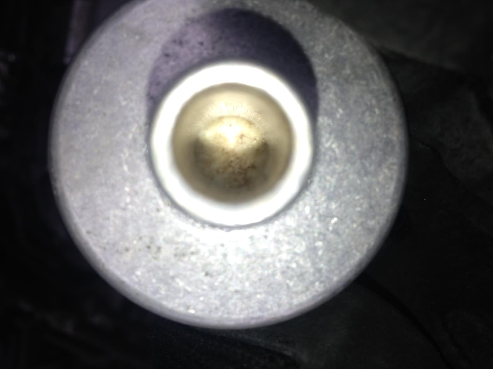

Stary filtr fazy lotnej na wlocie. Widać tłuste zanieczyszczenia. Jak stary przepracowany olej.

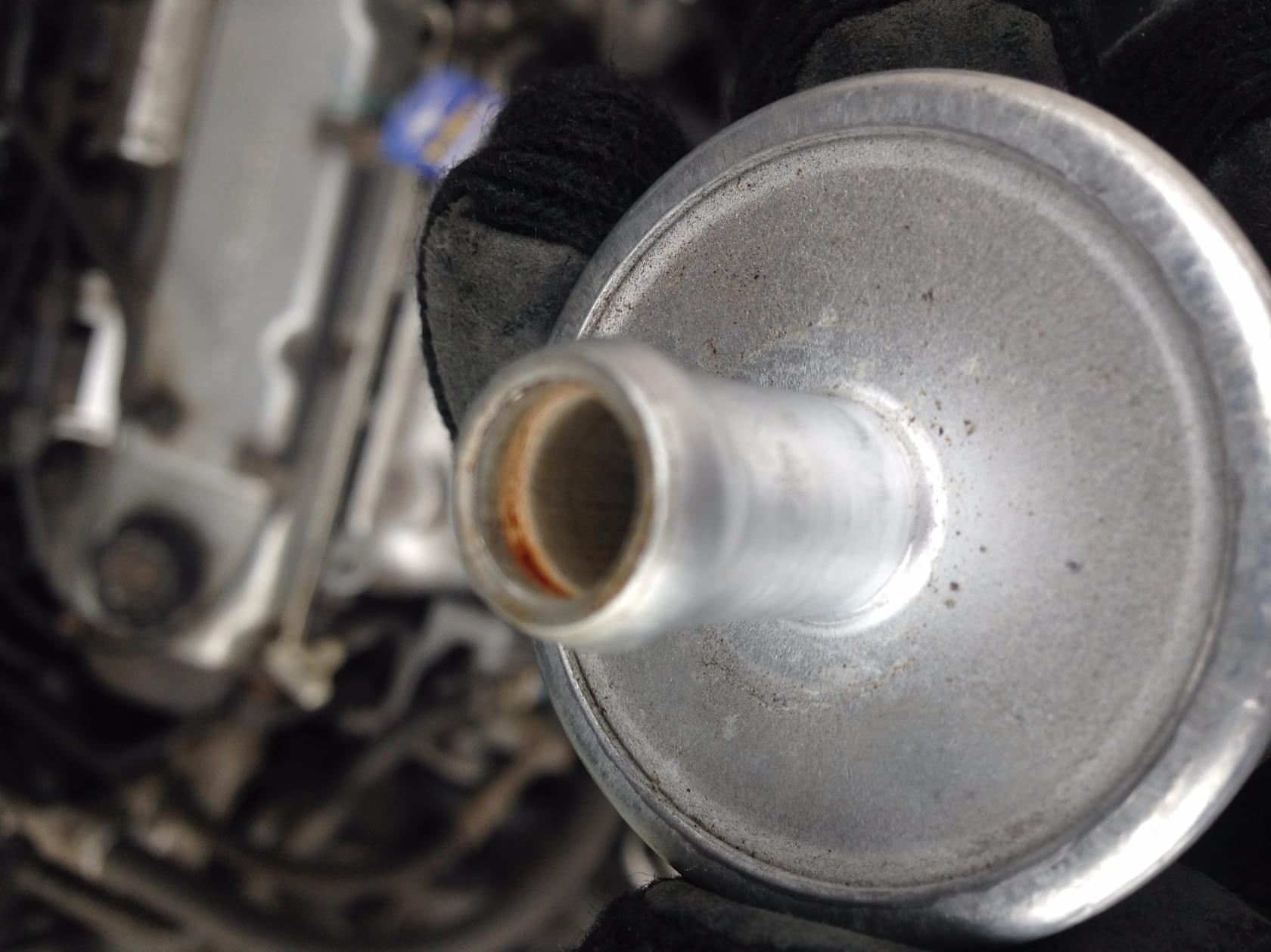

Na wylocie. Tutaj także widać zanieczyszczenia.

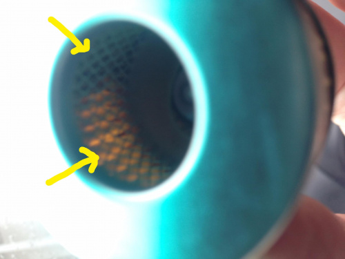

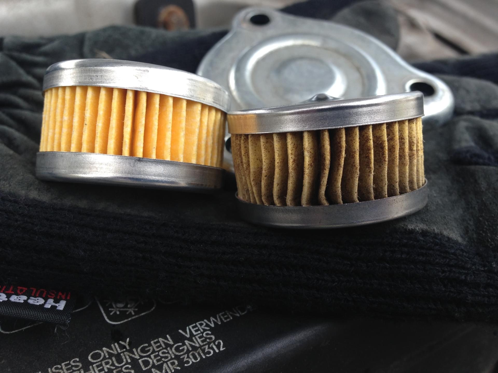

filtr fazy ciekłej pod światło. Zanieczyszczone miejsca blokowały przepływ?
filtr fazy ciekłej. Z lewej nowy.
