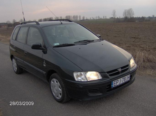

Misio zaraz po zakupie

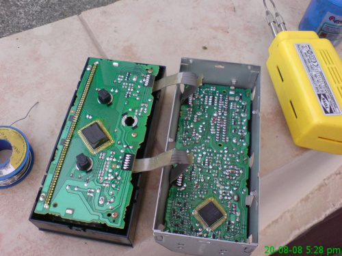

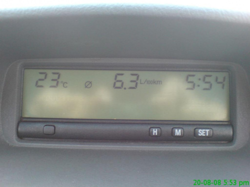

Naprawa komputera pokładowego:
Po polutowaniu wszystkich możliwych miejsc, efekt końcowy, który baaaaardzo mnie ucieszył :D

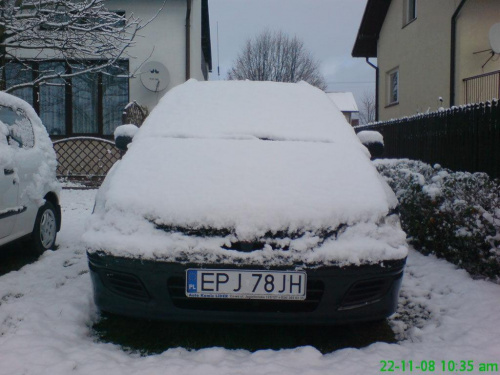

Zima:

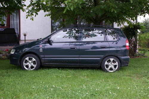

Nowe felgi z oponkami:
Autko po polerce (się namęczyłem cały dzień):

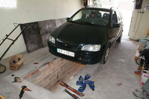

dzisiaj wymiana oleju w skrzyni
ELF Tranself NFP 75W-80
czynność dziecinnie prosta, nie ma jak mitsubishi :twisted:

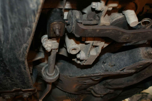

"czujnik" poziomu oleju i miejsce którym się nalewa oliwkę
korek spustowy

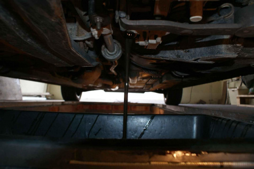

odkręciłem nalewaczkę żeby powietrze wchodziło no i oliwka popłynęła (a raczej zmęczone oliwsko)
zakręciłem korek i nalałem świeżego oleju, wieczorem przetestuję w warunkach bojowych :D
A tu zadowolony z nowego oleju misiaczek :D

Witam. Mam spejsa w tym samym kolorze co Ty z identycznym problemem😃 : Znikających liter na wyświetlaczu. Napisz proszę co dokladnie przelutowałeś? Czy tylko połączenia taśm elastycznych z płytkami czy coś jeszcze - jeśli tak to co? Dziękuję. Pozdrawiam. Klaudiusz

U mnie pomogło poprawienie tego długiego rzędu lutów na fotce najbardziej z lewej strony 8) .
Tylko tak jak napisano w poradniku luty są pokryte jakimś specyfikiem, i przy lutowaniu się trochę ciągną :wink: .
