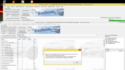

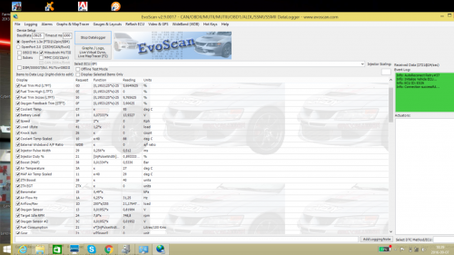

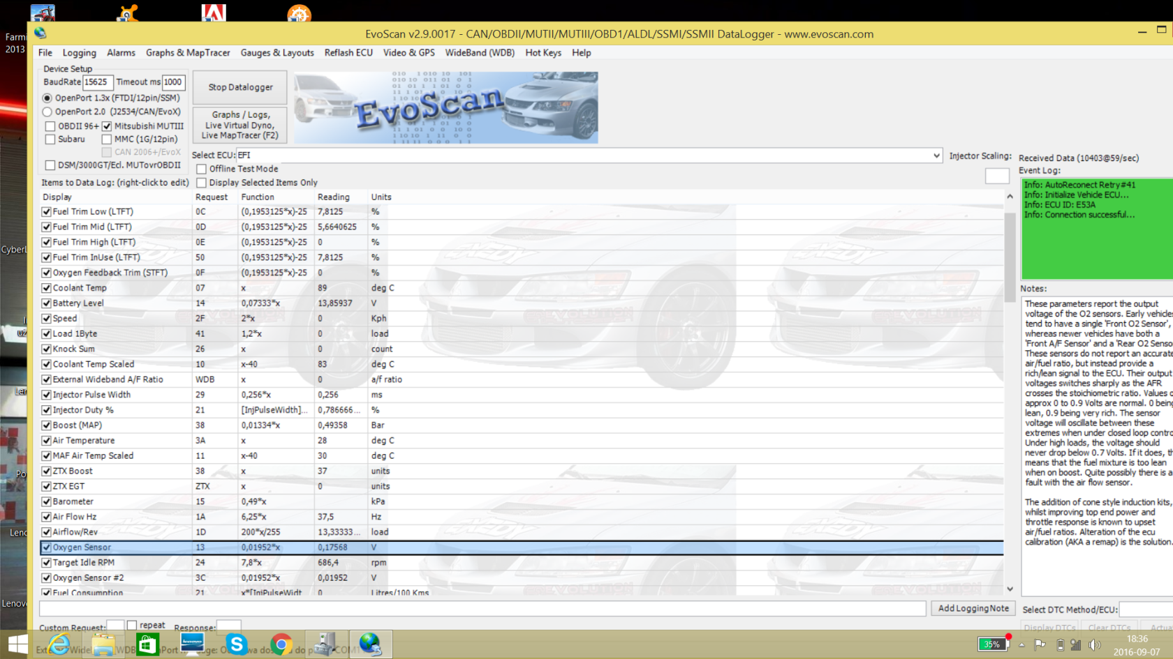

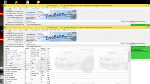

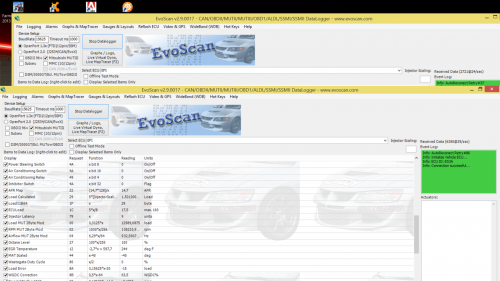

Są to moje odczyty z carismy . Co można powiedzieć o nich ? nie podoba mi sie lambda
i nie moge skorzystać z dispal dtc s z prawego dolnego rogu cały czas mam komunikat jak na jednym z zdjec nie zaleznie co ustawie w lewym górnym rogu. zdjecia różni obroty RPM i 5 min czasu
