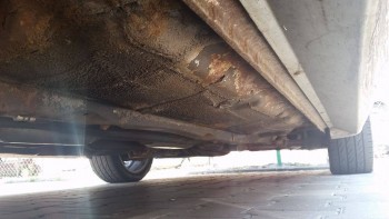

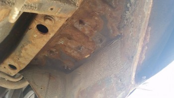

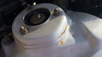

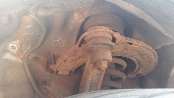

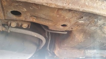

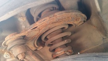

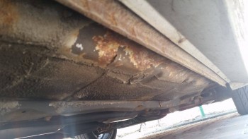

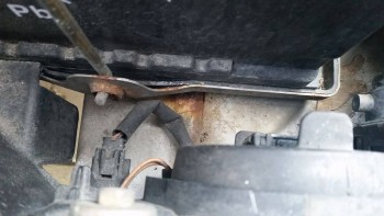

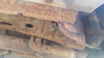

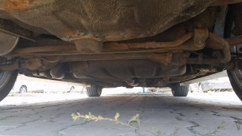

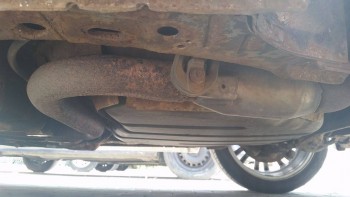

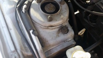

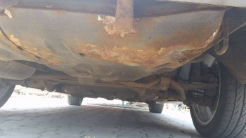

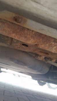

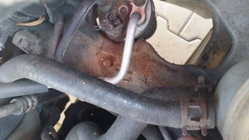

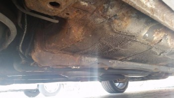

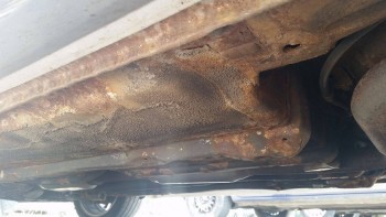

Witam, chciałbym aby kilka osób rzuciło okiem na zdjęcia spodu galanta, którego oglądałem. Całość karoserii jest w dobrym stanie, ale podwozie...
Sami oceńcie, czy wg. Was jest to naleciała rdza czy juz grubiej wżarta korozja?
Pomógł: 1300 razy
Posty: 23721
Wysłany: 10-09-2016, 07:44

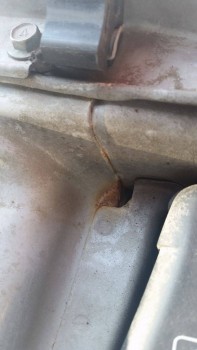

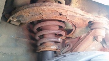

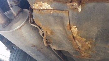

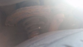

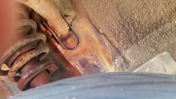

Spręzyny przednie do wymiany bo popekane, wahacze górne do wymiany bo przegnite, progi plus podproża z tej perspektywy w fazie głebszej korozji - rant progowy niedlugo zacznie sie rozsypywać, reperaturki do zrobienia, podłoga bagażnika plus podłużnice w zaawansowanej korozji, wzmocnienia wahaczy tylnych wleczonych - element podproża do lewarowania w stan niekoniecznie nadajacy sie do odratowania (tam składają sie miejscami nawet 3-4blachy naraz i widać jak to sie rozpycha) podejrzewam ze na polaczeniu belki poprzecznej z plyta podlogowa wyleca dziury.
Niektóre mocowania śrubowe są już nierozpoznawalne - jednymi słowami jakby za to chwycił rzetelny blacharz to miałby sporo do zrobienia

krótko mówią "gruba" sprawa, dużo roboty i koszty też będą niemałe, bo to nie jest nic powierzchownego
Pomógł: 525 razy
Posty: 21989
Wysłany: 10-09-2016, 13:52
Podwozie katastrofa.

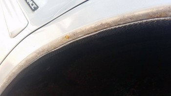

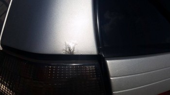

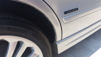

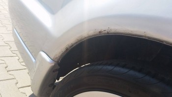

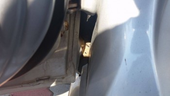

Na rantach tylnych nadkoli są wsunięte tylko takie uszczelki gumowe jak ma np. Honda Accord 98-02. Jedynym ich zadaniem jest przyśpieszenie powstawania korozji, a w sytuacji gdy się już ona pojawiła mogą służyć jej zamaskowaniu :wink:

Widać w niektórych miejscach jakby konserwacja odchodziła płatami. Cena 8500zł+opłaty to stanowczo za dużo.
