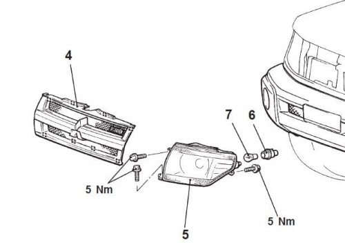

Witam.
Jak w tytule. Generalnie chodzi o prawą.
W każdym samochodzie który miałem lampa była przykręcana a tu ani jednej śrubki. Jak to zdemontować?

Ściągnij z forum manuala tam powinno być pokazane :wink: .
http://forum.mitsumaniaki.pl/viewtopic.php?t=3449

Z tego co pamiętam to trzeba odkręcić nadkole albo błotnik i wyciągnąć atrapę.
