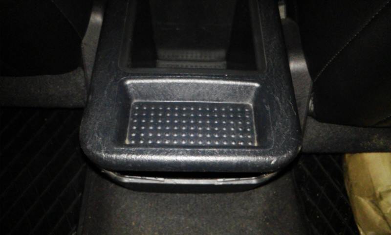

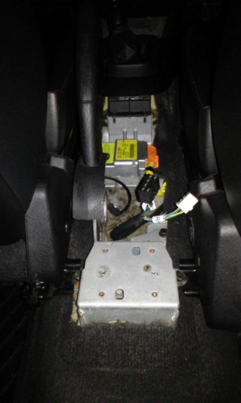

Problem roztrząsaliśmy w grupie fb Mitsumaniaki (łódzkie)
Podsumowując:
Tunel w wersji bez podłokietnika jest inny niż w wersji z nim
- brak zatrzasku schowka
- półka zamiast otworu na podłokietnik
- popielniczka trzyma się na plastikowym elemencie jednolitym z półką (brak blachy mocującej podłokietnik)
Rozwiązania:

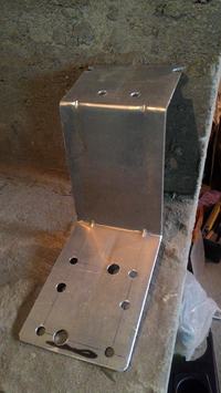

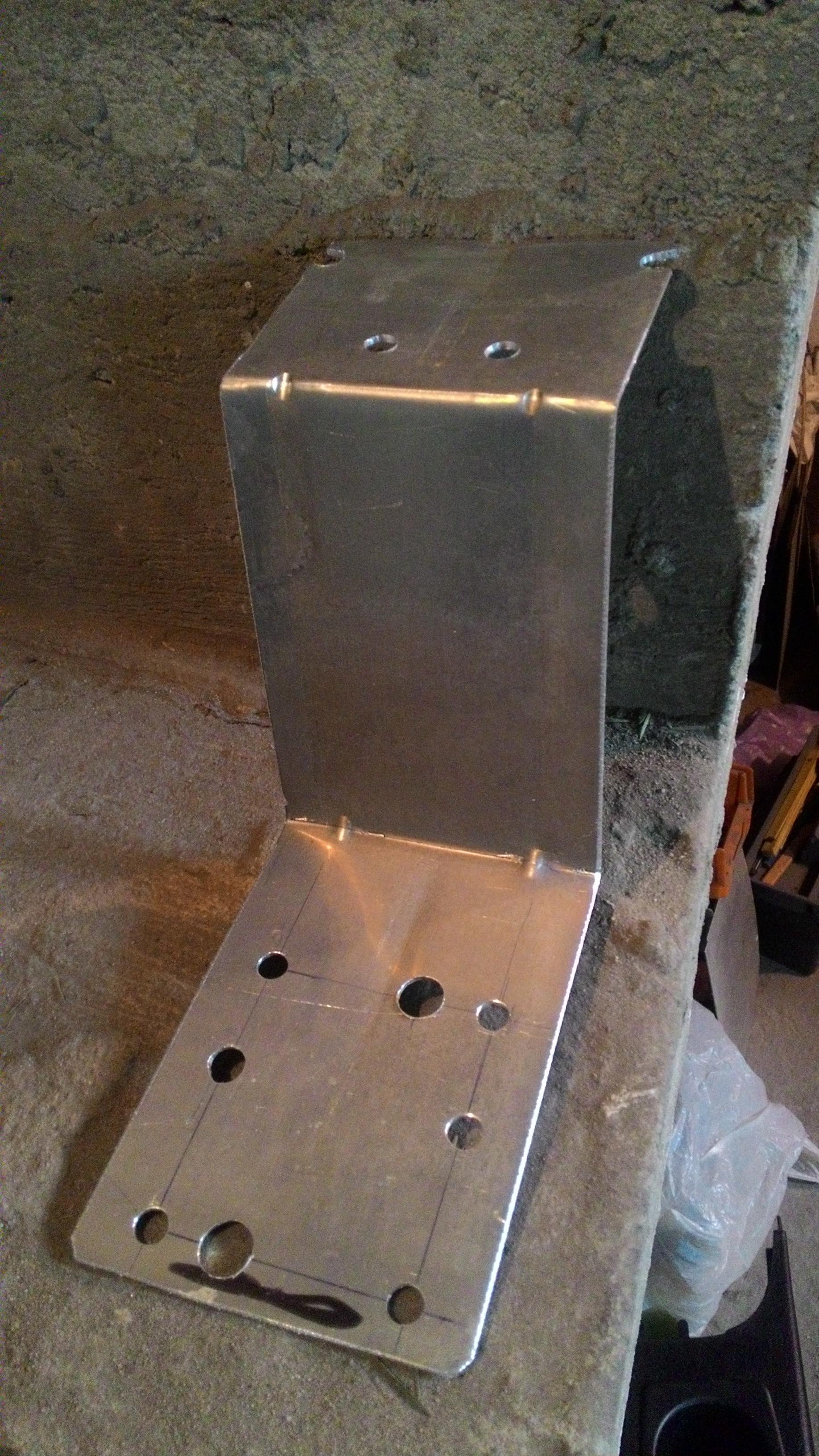

- cięcie półki i dorabianie blachy (olewając zatrzask schowka) - słabe rozwiązanie
- zakup tunelu lub zakup podłokietnika razem z tunelem - lepsze rozwiązanie
Zdjęcia partyzantki (dorobionej blachy) (po tych wszystkich mękach zamocowałem podłokietnik w starym tunelu ale kupiłem oryginalny tunel mimo wszystko i będę to przemontowywał)
