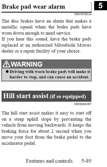

Może czas wymienić klocki. Ja mam tak przy hamowaniu z dużych prędkości . Klocki wymieniam w połowie sierpnia podczas drugiego przeglądu.
arokub napisał/a:
Nie ma czujników jakie masz ma myśli, ma tzw. akustyczny sygnalizator, czyli usłyszysz metaliczny dźwięk, że już czas :)
Strona 5-89 instrukcji:
