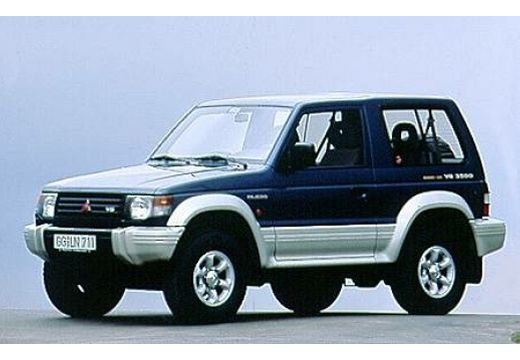

Czesc,
Chcialbym zadac pytanie o roznice stylistyczne w Pajero II. Czy samochody wyposazone w srebrne poszerzenia blotnikow oraz srebrne listwy na drzwiach i szersze zderzaki sa wyposazone w jakis specjalny pakiet stylistyczny (fota ponizej) czy elementy te zwiazane są z konkretną wersją wyposażenia?
Czy do samochodu bez tych poszerzeń, mozna zamontowac ww. elementy? Czy samochod bez tego "ospojlerowania" jest przystosowany do montazu tych czesci (zdjecie ponizej)?

| Plastikowe poszerzenia montowane sa m.in na zaczepy ktore wchodza w otwory wyciete np w blotniku. Wiec pewnie sie da zamontowac ale troche dlubania i dziurawienia przy tym byloby. |

Cześć , da radę jak najbardziej sam mam takie założone. Jest troszkę pracy nad wycinaniem otworków bo w poszerzeniach nadkoli są prostokątne . Dużo pracy jest z zaznaczeniem gdzie maja być , ale jest to do zrobienia. W drzwiach okrągłe to troszkę prościej. i krawędzie wszystkichelementów musza być przyklejone na taśmę dwustronna , stara oryginalną trzeba usunąć.
Swoje zamontowałem ok 8 lat temu jeszcze trzymają się dobrze.
Przy zakładaniu takich poszerzeń trzeba pamiętać , że narożniki zderzaków tez są inne , troszkę dłuższe i je też należny zmienić żeby wyglądało jak oryginał . |

| Wielkie dzieki za info! Zaglebiam sie troche w tematyke i z tego co zauwazylem to wszystkie te platikowe wyposazenia wystepuja na pewno w wersjach GLS. W GL chyba ich nie bylo... |
