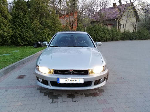

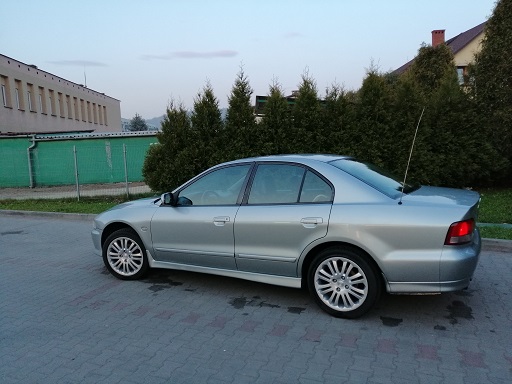

Kilka dodatkowych fotek już w kapciochach z Avance.
