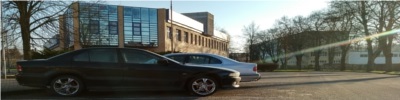

Koniec przynudzania i może czas na jakieś fotki.
https://photos.app.goo.gl/15tImmA1YdrVFVg53 [/code]

Ładny, ale aż prosi się o obniżenie :wink: Jeśli masz teraz fundusze i lubisz to auto, to polecam wykonać ten zabieg. Przypomina mi mojego przed obniżeniem - zawieszenie jak w terenówce :mrgreen:

Lakier malina, piękny czarny kolor. Sam polowalem na czarnego ale trafil sie ten co mam to bralem... Ale warto realizować marzenia.

Ładny, ale aż prosi się o obniżenie :mrgreen:
Co do obniżenia to plan w głowie już jest, poszukiwania już trwały i ostre przemyślenia.
Wersji jest trochę, ale najpierw przed obniżeniem chcę zabezpieczyć przednie kielichy, bo małe ogniska rdzy są od strony zewnętrznej, więc w środku na pewno coś się dzieje. A jak wiadomo jest to miejsce newralgiczne więc trzeba działać. Jest to pierwsze co robię po sezonie zimowym, bo to ma chyba największy sens robić po sezonie zimowym.
Co do samego zawieszenia opcje są następujące:
1. Patrzyłem na KIT sportowy od firmy K.A.W. Amortyzator dobrany do sprężyny, co jest ważne aby pracował w swoim zakresie, sprężyny może u nich dorwać -50 przód i -40 tył.
2. Kupić sprężyny obniżające i znam gościa, który rozbiera amortyzatory i zmienia ich charakterystykę aby dopasować do sprężyny. Tylko nie wiem czy warto inwestować w używane amory. Tył wymieniłem tuż po kupnie auta, bo jeden był już nieszczelny. Niestety firma dolnych lotów więc to też trochę mija się z celem. A co do amorów nie wiem co jest z przodu i ile mają już przejechane. Więc jest kilka niepewności co do tego wariantu.
3. Może ktoś ma jakąś propozycję? :lol:
larelijux napisał/a:
Czy da się tego auta nie lubić??? :shock:
majchrzok napisał/a:
O lakier dbam jak mogę ;) bo naprawdę ten lakier budzi szacunek na takiej bryle!

Co do obniżenia -50 przód -40 tył jest to za dużo, przodem będziesz haczył nawet jeżdżąc po nierównych drogach. -40 na obu osiach wystarczy i to polecam, sprężyny Vogtland (polecane przeze mnie) lub Eibach (polecane przez wszystkich :D ) i jakieś amortyzatory żeby to ze sobą dobrze współgrało przez lata.
Polecam Ci inny olej niż Castrol przy następnej wymianie, bo nie ma za dobrej opinii.
Właśnie opona pogłębia efekt "kozy", masz tam trochę zbyt niski profil przez co optycznie dziura między kołem a nadkolem staje się jeszcze większa. Jednak przy obniżeniu to zacznie zanikać.
