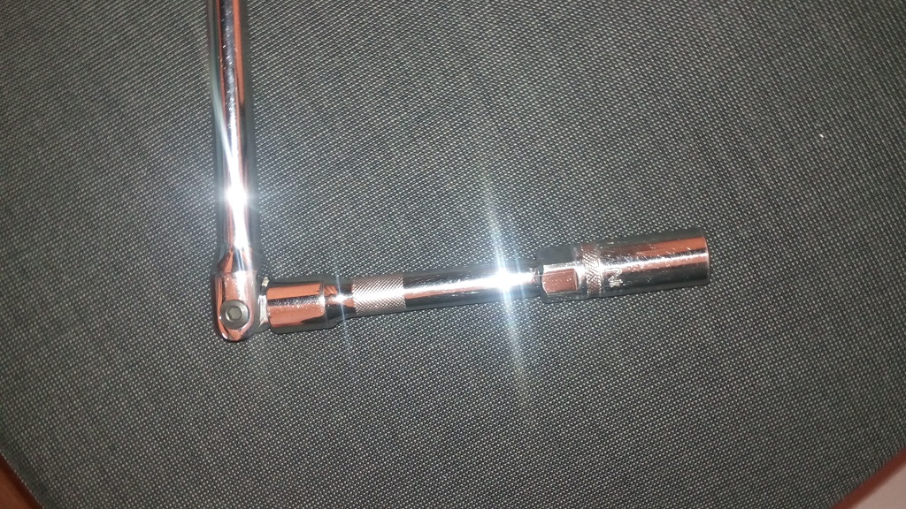

Klucza 21 mm tym bardziej bym nie włożył. Sklepy internetowe mówią, że świece do mojego Colta są na klucz 16. Moja nasadka wygląda tak:
Zawsze pasowała do każdego auta jakie wcześniej miałem. Coś jest chyba przekombinowane z tym moim silnikiem. Może rocznik 2003 miał jakieś zmiany w tym silniku i dawali 14tki świece? Zmierzyłem średnice otworu i jest 21 mm. Moja nasadka ma ok 22 mm na zewnatrz. Nic nie rozumiem. A może jednak są nasadki 16tki nieco węższe od mojej.
[edit] okazuje się, że są nasadki cienkościenne 16mm o średnicy zewn < 20 mm, np.
http://allegro.pl/nasadka...6541211207.html

Ta cienkościenna nasadka z Hansa rozwiązała problem.
