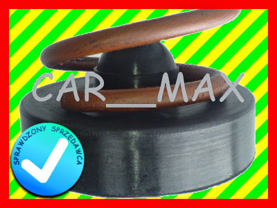

nie miałem na myśli tych między zwoje a takie pod sprężynę

Hej. Próbowałem już chyba wszystkiego, wkładałem wkłady pod sprężyny, rozciągałem sprężyny. Niestety wszystko krótkotrwałe, po krótkim czasie siadało z powrotem. Założyłem nowe od 1.6 . Tył poszedł około 5 cm ale zobaczymy ile siądzie. Prowadzi się bez zmian i chyba lepiej wybiera dziury.
