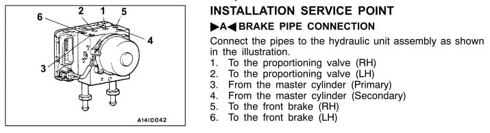

Pytanie: jak odpowietrza się pompę/servo hamulców?

Faktycznie przód niewiele lepszy od tyłu, zakładam, że kolejność odpowietrzania jest Ci znana, pompe hamulcowa odpowioetrza się poprzez odkrecenie przewodów zasilających pompę ABS, jedna osoba wciska pedał hamulca powoli do oporu, druga osoba jak już pedał jest wciśniety zatyka palcami wyjścia, nastepnie trzeba popuścić pedał hamulca i ponownie go nacisnąc, uwaga na oczy, ręce, lakier, etc., można sobie nieźle narobic bałaganu jak sie za szybko wciśnie pedał i rozbryzgnie sie płyn

Czy zawsze konieczne jest odpowietrzenie pompy hamulcowej? Nie robiłem tego u siebie przy okazji wymiany płynu.
Pomógł: 1300 razy
Posty: 23638
Wysłany: 27-06-2014, 07:43
Jezeli pompa hamulcowa jest zapowietrzona to nie odpowietrzysz reszty układu

Wysłany: 27-06-2014, 07:50
Czyli to wyjścia nr 3 i 4?
ok, ale jeżeli przewody będą odkręcone to nie zapowietrzę pompy ABS?
