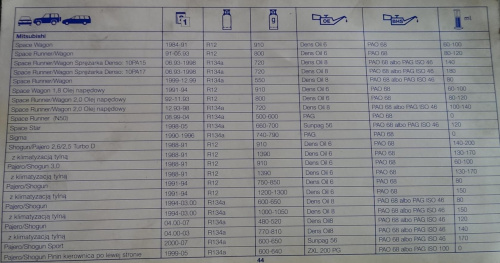

Wysłany: 31-07-2015, 13:08
Jakiś czas temu zrobiłem zdjęcie tej tabelki ilości czynnika chłodzącego, jego typu, ilości oleju do klimatyzacji oraz też jego rodzaju do wszystkich (chyba?) samochodów Mitsubishi. Zapewne się przyda. Wklejam w tym wątku.
