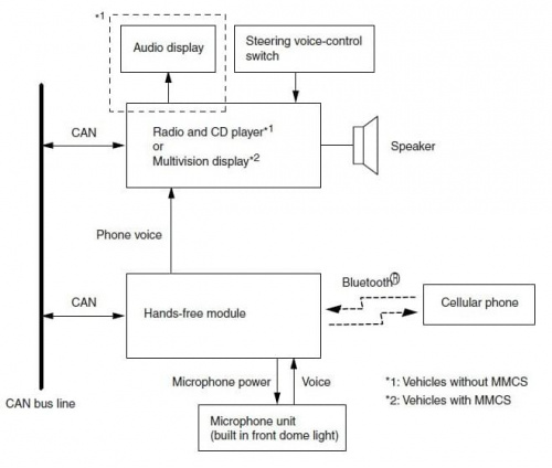

Miałem trochę czasu żeby w końcu się zając swoim zestawem Bluetooth, po zmianie radia, nie znalazłem żadnego sprawdzonego sposoby żeby podłączyć moduł z nowym radiem, znalazłem za to serwisówke ze schematem podłączenia całości i z tego co widać radio komunikuje się z modułem BT po linii CAN, a jak wiadomo w starej instalacji linię CAN musimy wypiąć, a więc nowe radio z modułem bluetooth tracą komunikację, a samo przepięcie pinów od sygnału dźwięku we wtyczce może skutkować nakładaniem się dźwięku z radia i rozmowy telefonicznej.. Bo radio nie otrzyma z linii CAN sygnały aby odłączyć dźwięk radia przy połączeniu telefonicznym na module bluetooth.
Czy ktoś z Was może już to ogarnął??
Pozdrawiam!

Nie wiem czy dobrze kombinuję ale moze te przewody co ida do CAN samochodu z modulu BT przeciac/wypiac i polaczyc bezposrednio pod CAN radia.

Można gdybać michal.lukawski, ale prawda jest taka żeby coś tu ruszyć do przodu musielibyśmy mieć schemat instalacji nowej i starej, wtedy można by było wyciągnąć wnioski jak przerobić starą instalację żeby w pełni mogła działać stacja dotykowa i bluetooth.

Radio pracuje w innym protokole transmisji takim jak jest w nowym outku gf.
Dlatego podpiecie pod stary can lancera asxa sypie bledami.
Radio wzmacniacz i nowy typ bt (NIE STARY- BO NIE DZIALA) ma specjalna magistrale IE 2 przwodowa do komunikacji z urzadzeniami peryferyjnymi.

tokyo, podsumowując, trzeba by było wymienić instalację na nową oraz nową centrale bluetooth żeby z nowym radiem to wszystko działało? Jak sądzę nie opłacalne?

Trzeba kostke do nowego bt z 10 cm kabla polutowac i wpiac pod kostke fabrycznego radia 3 kable oraz przepiac zaleznie od rocznika 2 lub 3. Tak czy siak warto bo sa to bt z usb, bt,bt audio, jest ksiazka telefoniczna i co najwazniejsze jest to zestaw z mozliwoscia aktuializacji softu pod nowe telefony. Mozna go zastosowac do starego radia o odpowiedniej numeracji bo takie tez byly.
