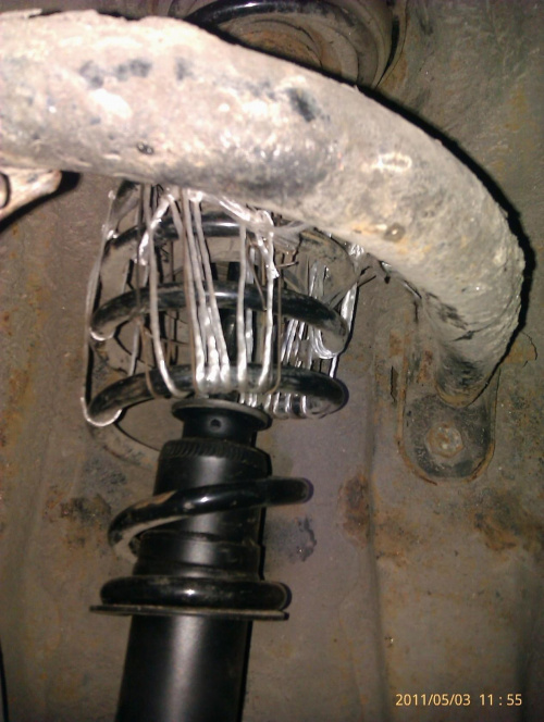

Mogę ci napisać co ja musiałem zrobić - i to nie z powodu chęci późniejszej regulacji.
Otóż poprzednik zmieniał amortyzatory z tyłu i serwis w Gdańsku (niby najlepszy do japońskich, ale ich błędy już 7 lat temu opisałem na forum) zaoblił nakrętkę na górnym mocowaniu. Musiałem więc wyjąć amortyzator bez wyciągania górnego mocowania i tak samo włożyć. Dlatego sprężynę trzeba było ścisnąć i w takiej postaci zamontować.
Użyłem do tego sznurka od snopowiązałki oraz drutu wiązałkowego - taki budowlany.
Napierw ścisnąłem ściskami a potem zablokowałem i usunąłem ściski.
Tak to wyglądało:
Uprzedzam - nie mogłem wcisnąć opuszczając auto na amortyzator, ponieważ tłoczysko wchodzi pod kątem w górne mocowanie i zwyczajnie ciągle mi się chowało w środku.

Ja nie był bym sobą jak bym czegoś nie wymyślił... i na szybko w kilka min dorobiłem ściagacze. Rzadnej rzeźby na sznurki:)
Pomógł: 652 razy
Posty: 24587
Wysłany: 03-01-2017, 15:48
no wiesz - ja też musiałem szybko, bez spawarki i bez części...
a jak coś wygląda głupio, ale działa, to...
Pomógł: 1300 razy
Posty: 23684
Wysłany: 03-01-2017, 17:51
Tak to wyglądało:
Kiedyś już coś takiego widzialem, na szczescie na niczyje zdrowie nie wplynelo to negatywnie, ale renówka sąsiada miala dziure w masce i uszkodzona pokrywe silnika, juz nei bede wspominal o uszkodzonym dachu, etc - tyle szczescia w nieszczesciu - uwierz mi ze gdybys cos takiego zobaczyl juz nigdy wiecej nie probowalbys w ten sposób rozwiazac problemu
