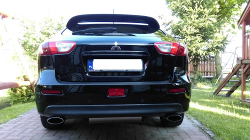

Wysłany: 18-01-2018, 11:54
Własnie wczoraj załozylem podwójnego Ultera i jestem w trakcie poszukiwań oryginalnego dyfuzora lub zderzaka Ralliarta. Myslę, ze zwezenie rozstawu Ultera pod Ralliarta nie bedzie problemem :D

Wysłany: 18-01-2018, 12:17
Skoczek napisał/a:
No właśnie jest problem. To są zupełnie inne wymiary. Rozstaw rur Ultera to 1065mm, w przypadku Ralliarta jest to 860mm.

Wysłany: 18-01-2018, 14:44
Wiem wiem, ja mowie ze przerobienie nie bedzie problemem :D odciecie i spawarka :D

Wysłany: 18-01-2018, 21:44
Zagadaj z inżynierami z Ultera, bo w ten sposób możesz pogorszyć właściwości tłumika ( wyższe spalanie,głośniejsza praca, szybsza korozja, itp) oraz na bank stracisz homologację i certyfikat TUV. W RP to jeszcze jeszcze, ale jak wybierzesz się za granicę i pocelujesz na służbistów to może być nieciekawie.
Ten temat już przerabiałem.

Wysłany: 19-01-2018, 08:17
Bez przesady, za glosnosc i wszystkie parametry o ktorych mowisz odpowiada pucha, a jak rurka wylotowa bedzie po 10cm krotsza na strone to nic sie nie stanie :D

Wysłany: 19-01-2018, 14:38
.swat. napisał/a:
Za zmianę końcówki ??
Coś chyba przesadzasz :P

Wysłany: 20-01-2018, 18:12
Pewnie chodziło mu o średnice rur i ewentualne przytkanie układu.
W przypadku Ultera bym się nie przejmował - one są dla dżwięku, a nie osiągów :wink:
Skoczek, za głośność odpowiada również długość i średnica rury za puszką :wink: i to bardzo.

Wysłany: 24-01-2018, 14:11
Albo ja czegoś nie rozumiem, albo wy chłopaki nie jarzycie. Nie chodzi o puchę. Przecież nie rozmawiamy o skróceniu długości końcówki wydechu, a o zmianie rozstawu rur, czyli zupełnie innym wymiarze, nie pasującym do wymiarów dyfuzora od Ralliarta.
@wiewiór nie o końcówkę chodzi, a rury dolotowe biegnące od puchy do końcówek, bo tam trzeba będzie ostro ciąć. Poza tym po wycięciu kilkudziesięciu centymetrów i dospawaniu reszty na bank zmienią się parametry układu wydechowego. To jest tłumik dedykowany, gdzie wymagane są odpowiednie parametry, a nie kawał rury z buczydłem.
