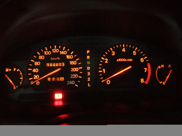

Czy ktoś szanownych użytkowników jest już po przejściach z wymiana żarówek w zegarach. pozdro :idea:

Wymiana żarówek jest trywialna. Odkręcasz dwie śrubki plastikowej czarnej obramówki zegarów, po czym musisz ją lekko wyszrpnąć bo jest na zatrzaskach, odłączyć wtyczki po obu stronach tej obamówki i pokombinować trochę by ją wyjąć spomiędzy kierownicy i daszka zegarów. Potem odkręcasz zegary - cztery śruby w rogach i wyjmujesz je. Są one podłączone za pomocą takich prymitywnych gniazd i poprostu wyciągasz zegary. Z tyłu masz wszystko jak na dłoni - powkręcane oprawki, przekręcasz, wyciągasz, wymieniasz żaróweczkę. Jest ich tam chyba z pięć i są w dwóch rozmiarach.
Naprawdę wymiana jest bardzo prosta.

zaroweczki od roznych sygnalizatorow juz wiemy jak wymienic ale moze mi ktos podpowiedziec jak wymienic jakas zaroweczke/diode od wskazowek ?:) mianowiecie chodzi mi o ta od paliwa oraz od temparatury obie mi padly :(

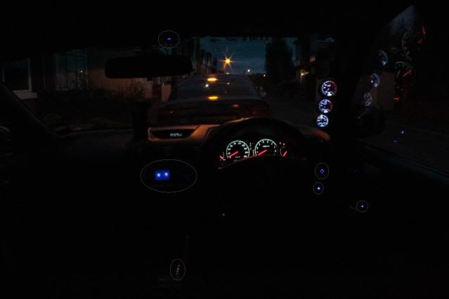

dołącze sie do tematu, Ja wymienilem już zarówki w zegarach na diody niebieskie tylko.....wskazówki nie swieca....macie na tgo jakis pomysl?? dlaczego nie swieca - moze dlatego ze wskazowki sa czerwone a diody niebieskie???
POzdr.

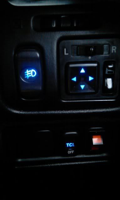

czy w podswietleniu przyciskow ogrzewania foteli sa zarowki czy diody?
czy przycisk TCL jest podswietlany?

czy nawiewy, pokretla w kratkach, konsola otwierania okien,pokretlo regulacji swiatel, schowek na okulary, popielniczka, sa podswietlane?bo ciemno u mnie jakos w tym aucie... :D

podswietlenie zmienne - zielony/niebieski, pokretlo do zmiany natezenia swiatla, mozliwosc wylaczenia calkowicie oswietlenia zegarow
co do elementow podswietlenia na konsoli - schowek w podlokietniku ma zarowke, pokretlo od klimy ma ponoc (mi wysiadlo, wyczytalem ze u niektorych mruga lekko, bo zarowka juz pada, ale na zywo nie widzialem, nie zwrocilem uwagi...). halogeny, tcl - bardz oby sie przydalo, ale u mnie nei ma :(

TCL mi świeci

Ile żarówek (i jakich dokładnie?poprzedni właściciel zostawił mi żarówki H2 i powiedział, że to do zegarów)będę potrzebował aby zmienić oświetlenie wszystkich zegarów? I zadam jeszcze raz pytanie kolegi; jak wymienić oświetlenie wskazówek bo trochę mi się poprzepalało?

Halogeny, przeciwmgielne tył, regulacja zaciemnienia deski, popiółka, zapalniczka, kieszeń na napoje razem ze schowkiem w podłokietniku, wszystkie 3 pokrętła od nawiewy (zwykła klima) przyciski od: klimy, zamykania nawiewu, podgrzewania tylnej szyby oraz trójkącik na awaryjkach. To się u mnie świeci. klawisz od szyby kierowcy, przełącznik od szyberdachu, kółko wokół stacyjki.
Jak coś pominąłem to dopiszę. Nurtuje mnie tylko niepodświetlony przełącznik od lusterek. Reszta jak wymieniłem u mnie świeci.

CZy moze ktoś podrzucic jak dobrać sie do podswietlenia włącznika halogenów i guzika od szyberdachu?? Nie chcialbym czegos połamac, bo moje łapska to są do fortepianu typowe - przenoszenia oczywiście...
Też czekam na podpowiedź bo nie mogę sobie poradzić. Pozdrawiam
Już znalazłem TUTAJ OPIS

podepne sie do watku, moze wiecie gdzie kupic zaroweczki do podswietlania przyciskow? takie male w gumowych cokolach, ew same zaroweczki, cokoly pewnie da sie jakos przelozyc... pytalem na kilku stacjach benzynowych i w paru sklepach i nigdzie nie maja
Edit:
juz nalazlem, jesli ktos szuka tak jak ja to polecam wizyte w serwisie, ja mialem to szczescie, ze dostalem 10 szt. gratis :)
