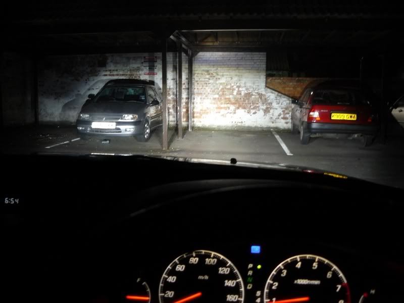

Dziś zrobiłem na szybko fotki mojego zestawu w aucie:
Zestaw tzw. max, czyli 4x angel-eyes jako postojówki, 4x xenon na światło mijania i 4x xenon na drogowe.
Tak wygląda za dnia:
(jedna żarówka jest 4300K a druga 6000K)
A tak daje w nocy - mur jest w odległości ok. 20m:
światła mijania (low-beam):
światła drogowe (hi-beam):
Jedena para projectorów celowo niżej zogniskowana celem doświetlenia jezdni :wink:
Chyba, już wszystko na temat...

Swinks a jakie odczucia subiektywne? chodzi mi o skutecznosc, zasieg na wprost i na boki i takie tam...

Wygląda to naprawdę dobrze. Jasno jak w za dnia ;)

jak widać odciecie jest lepiej jak pozytywne, jak dla mnie bomba, jako że dopiero wczytuje się w temat biksenonu swinks powiedz mi jak to wygląda w przypadku tego zestawu z ebaya kwestia RHD, a LHD, czy temat prawidłowego rozłożenia pola światła (w przypadku Polski większa wiązka na prawa stronę) załatwia się wysterowaniem reflektora an śrubach, czy tak?

A mnie się nie podoba..... z 3 powodów:
- płaskie oświetlenie (jakoś nie widzę tych asymetrycznych snopów światła) - lewą będziesz walił po oczach
- ringi jak w bmw..... qurcze wszyscy upodabniają auta do bmw - kupcie sobie oryginały, nie kaleczcie pięknego wzornictwa dalekowschodniego
- jak tymi długimi dasz komuś po oczach - zabijesz
