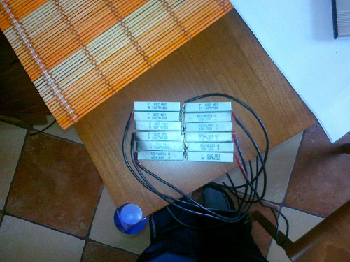

newsy;
prace przy rezystor box'ie:

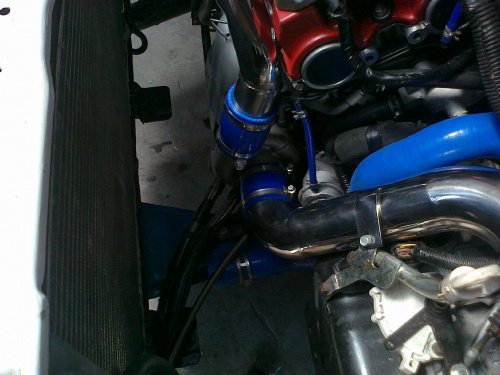

turbinki podłączone... zrobiony cały dolot made in kochaj garage:

dzisiaj dolot dokończony... paliwko podłączone...

Tomek, kawał porządnej roboty! Olbrzymie gratki!
Zacząłem sie rozglądać za kolektorami do przeróbki, ale pewniej prędzej kupie manuala, albo zrobię przekładkę na manuala :D
I na miłość boską, zrób coś z tym MAFem w dolocie, toż szkoda tych pięknych TD04 na taki ogranicznik. :wink: No..., chyba, że robi ci tylko za IAT.

Wysłany: 09-06-2010, 08:13
przepływka jak najbardziej nie bedzie ogranicznikiem jesli chodzi o moc rzędu 450km. Przepływka nie jest od vr4'ki... jest z EVO IX
