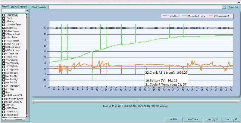

Tak rzeczywiście jest, oprócz tych standardowych parametrów rejestrowałem ciśnienie paliwa oraz oraz stosunek powietrze/paliwo zgodnie z Twoimi wskazówkami ze strony 8 tego tematu z dokładnością do nazw. W wolnej chwili przeprowadzę standaryzacje moich ustawień. Dziś wygenerowałem kolejnego loga podczas jazdy do pracy(te same parametry co ostatnio + dodałem napięcie akumulatora). Generalnie w logu widać że szpilki które wcześniej rejestrowałem rozsiewane są przez zasilanie. Jest chwila w której napięcie zasilające przysiada do 1,5V (na około 200ms). Najprawdopodobniej to jest przyczyna zaburzenia pracy wszelkiej maści czujników.
Link do loga: http://www.sendspace.com/file/fv41c8 |
aren195612
Auto: Space Star GDI 99r
Pomógł: 30 razy Dołączył: 22 Lut 2009 Posty: 384 Skąd: Stargard Szczeciński
Wysłany: 13-01-2011, 20:33
| rysiul napisał/a: | | Jest chwila w której napięcie zasilające przysiada do 1,5V (na około 200ms). Najprawdopodobniej to jest przyczyna zaburzenia pracy wszelkiej maści czujników. |
Nie tylko ty masz problem z tymi pikami. Na stronie 9-tej tego wątku kolega rasiak1980 cos o tym pisał- sugerował że może coś z fajko-cewkami. Poniżej „świeży” log jednego z naszych kolegów z forum:
Spadku napięcia do tego poziomu bym nie podejrzewał /prawie do 0 volt/, tak na logikę poniżej 12 Volt przy sprawnym AKU nie powinno być. Zakładamy że wszelkie połączenia z masą są OK.
Faktycznie, ma to wpływ na inne parametry, aczkolwiek nie wszystkie.
Co za licho???????
Pozdrawiam |
