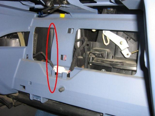

Wrócę do tematu ,właśnie uporałem się z wymianą filtra.Nie wiem dlaczego tak to wymyślili konstruktorzy,ale trzeba się nie lada wysilić aby to zrobić.Filtr znajduje się za schowkiem w pozycji pionowej (w miejscu gdzie zaznaczyłem na zdjęciu ),ale dojście zasłania dół obudowy deski rozdzielczej,trzeba to wszystko rozkręcić i uporać się z zatrzaskami coby przypadkiem czegoś nie urwać.Miałem zamontowany oryginalny filtr w jednym kawałku, musiałem go rozciąć aby go wyjąć,w innym przypadku musiałbym wyciągać całą dolną zabudowę deski,skończyło się odchyleniem tylko tej części od strony pasażera.Nowy filtr składający się z dwóch części było już łatwiej zamontować uff....
