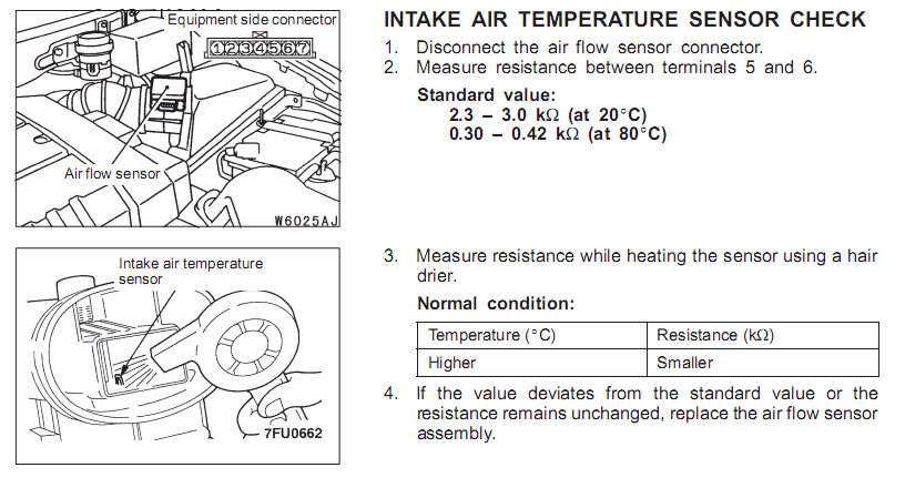

mitcari napisał/a:
Wie ktos w ktorym miejscu jest ten czujnik ?
a tutaj:
Element przepływomierza, termorezystorek, wyprowadzony na piny 5-6 gniazda przepływomierza, prawidłowe wartości masz na fotce.
mitcari napisał/a:
niemal że gaśnie przy dodaniu jakiegokolwiek gazu
Czarno to widzę, nie powinno być takiego zachowanie. Błąd 13, to chyba nie jedyny problem z twoim silnikiem.
Wrzuć wykres ciśnienia na WC vs obroty vs prędkość z Evoscana.
