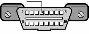

Szukasz gniazda diagnostycznego w swoim aucie, znajdziesz je tutaj:
Musisz podnieść/zdemontować podstawkę na napoje..
Widok gniazda:
łączysz jak na fotce, pin 1 do 4, kawałkiem kabla, koledzy polecają odpowiednio rozgięty spinacz biurowy. Klucz na ON w stacyjce i liczysz mruganie kontrolki ECU.
Zwróć uwagę na kształt gniazda i ułożenie w nim pinów.
Jakby były kłopoty, nagraj sekwencje mrugania kontrolki ECU, plik wrzuć na jakiś serwer podaj link, znajdą się tacy co to rozczytają.

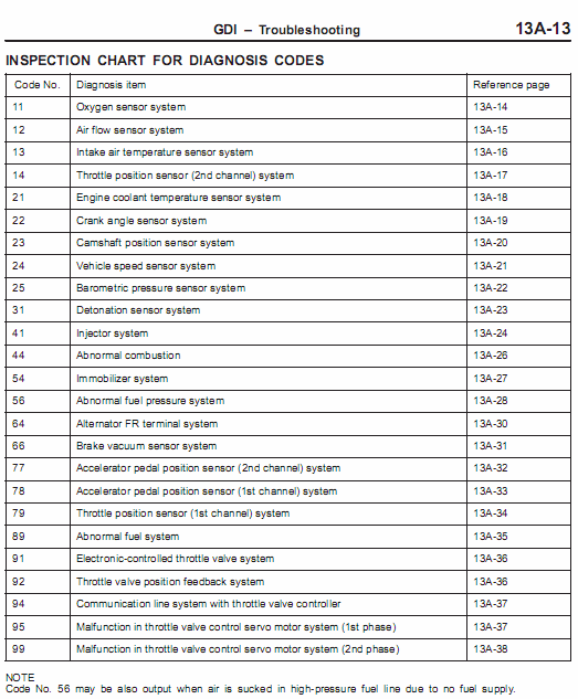

Tabela błędów do naszych GDI:
Przepustnica, tak ogólnie, to błędy z grupy 91-99.
