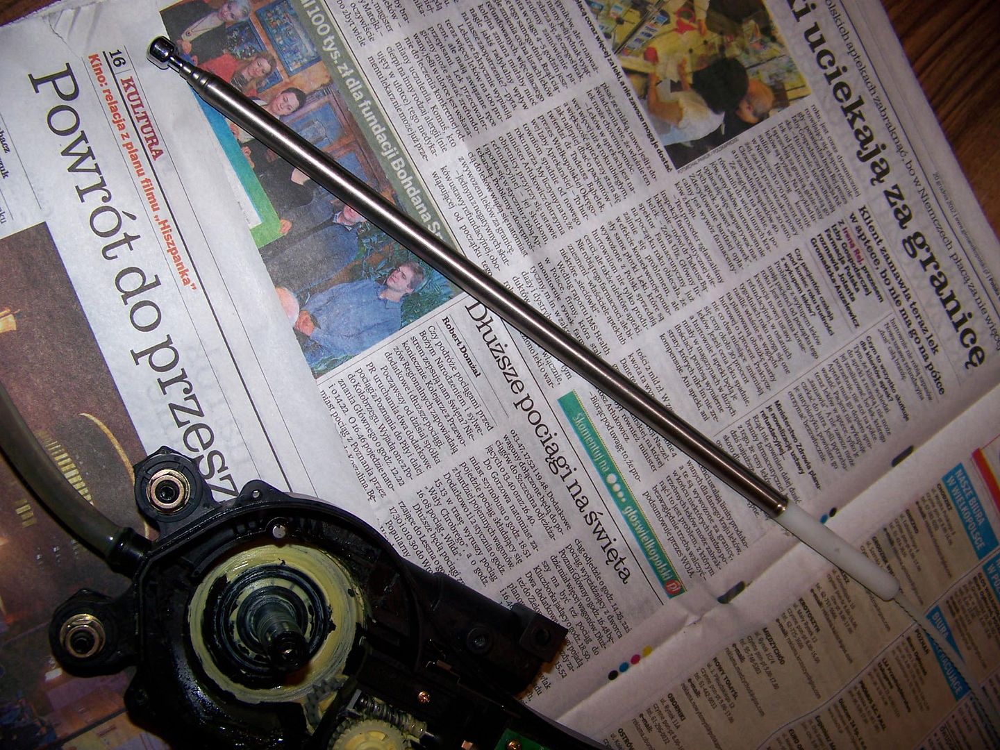

Wymieniłem dziś antenkę bo mnie mocno denerwował wygląd wystającego ogigla...
Zakupiłem antenkę od lanosa za 36zł w osiedlowym sklepie z częściami do daewoo :)
Antenka wygląda tak:
Ma podobną długość. Różni się kulką na końcu antenki oraz białym plastikiem na przeciwnej stronie.

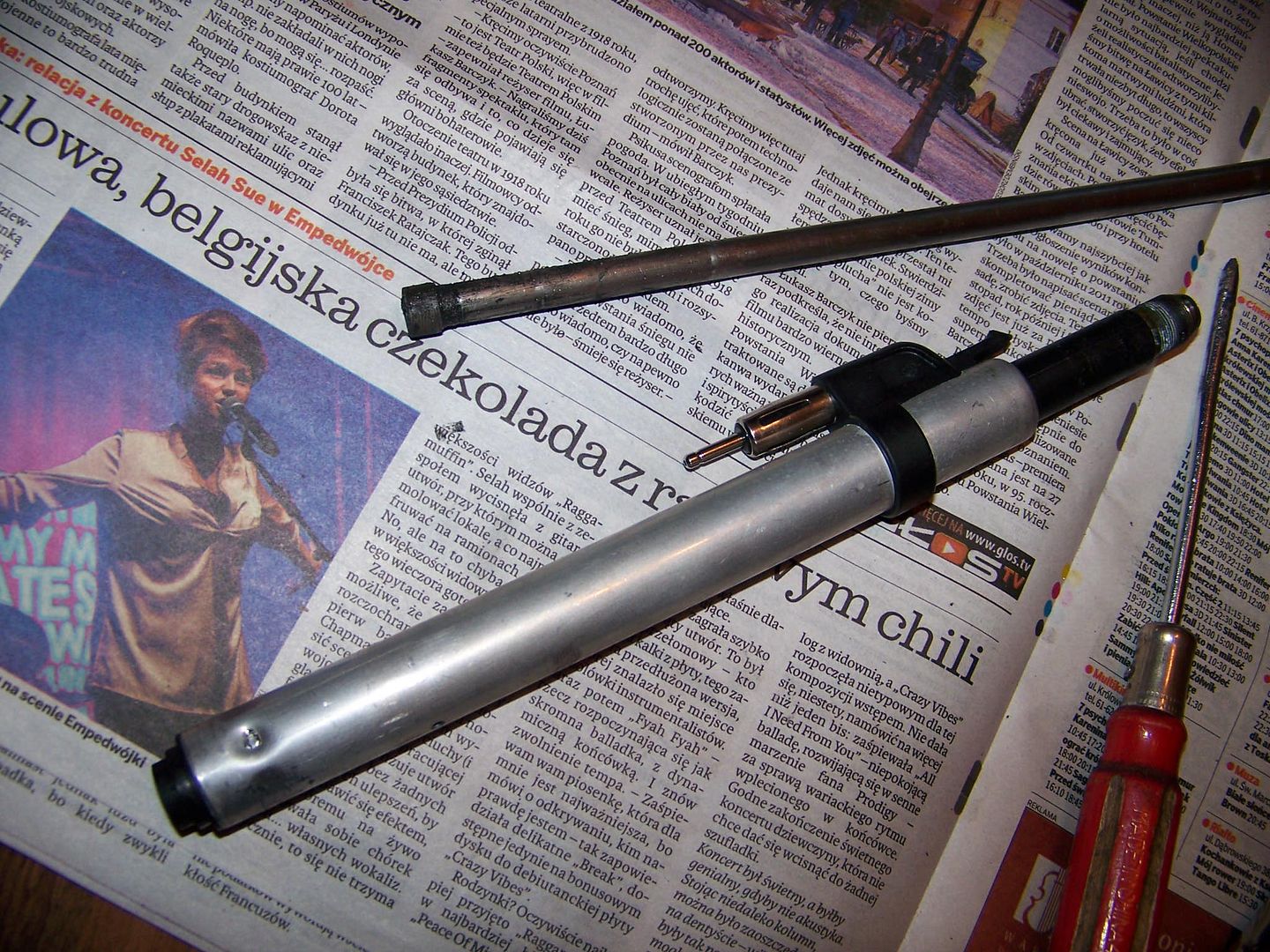

Kulkę było trzeba lekko przyszlifować oraz uciąć na zero wspomniany plastik oraz uciąć ok 10cm paska a całość włożyć do aluminiowej rurki:
Zmontować w całość i śmiga jak nówka :)
godzinka roboty dla średnio rozgarniętego :)
