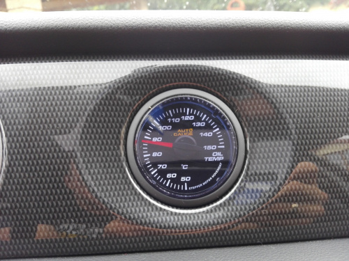

Wrzucę jeszcze zdjęcie mojego wskaźnika temperatury oleju. Auto Gauge z najnowszej serii na silniku krokowym rozmiar 52mm w miejscu fabrycznego zegarka. Przykręcony od wewnątrz i dodatkowo podklejony klejem na gorąco.

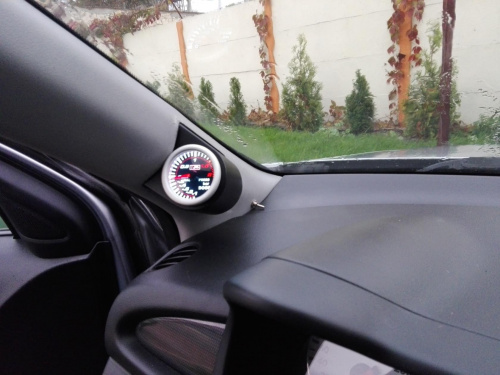

Moje wskaźniki wylądowały w słupku A.

Wysłany: 22-08-2021, 12:17
Bzyk_R1 napisał/a:
Obrazek
Legancko tego :lol:
