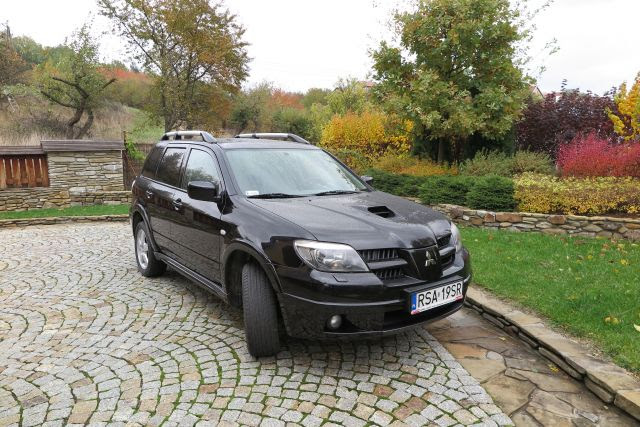

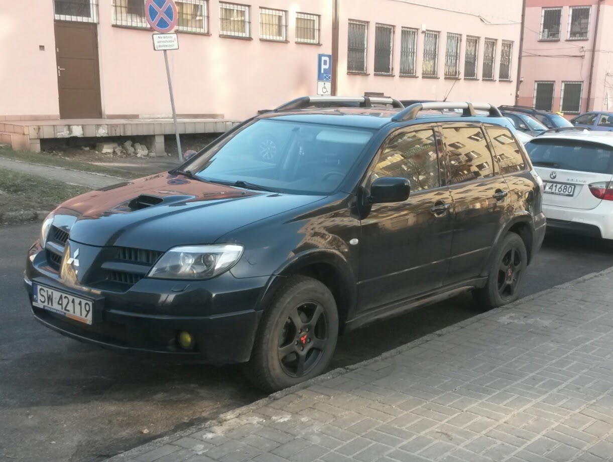

Witam Wszystkich,
Trochę późno, ale jak to mówią lepiej późno niż wcale :)

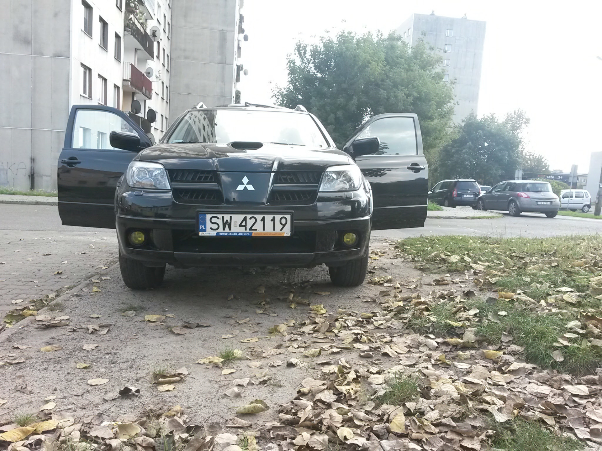

Od równo roku jestem szczęśliwym nabywcą O1T. Auto zostało zakupione w Sanoku od pierwszego właściciela przy przebiegu 147000km, który kupił go w polskim salonie.
Pierwszy przejazd a zarazem powrót do domu -350km BAJKA - wrażenia bezcenne :-) .
Nie spodziewałem się, że te auto będzie jeździć z taką lekkością.
Jeżeli chodzi o blacharkę to były malowane lewe tylne drzwi i tylny błotnik - lekkie otarcie.
Olej już raz wymieniałem, od wymiany do wymiany (10tys) minimalna różnica poziomu na bagnecie więc uważam, że bardzo dobrze :)

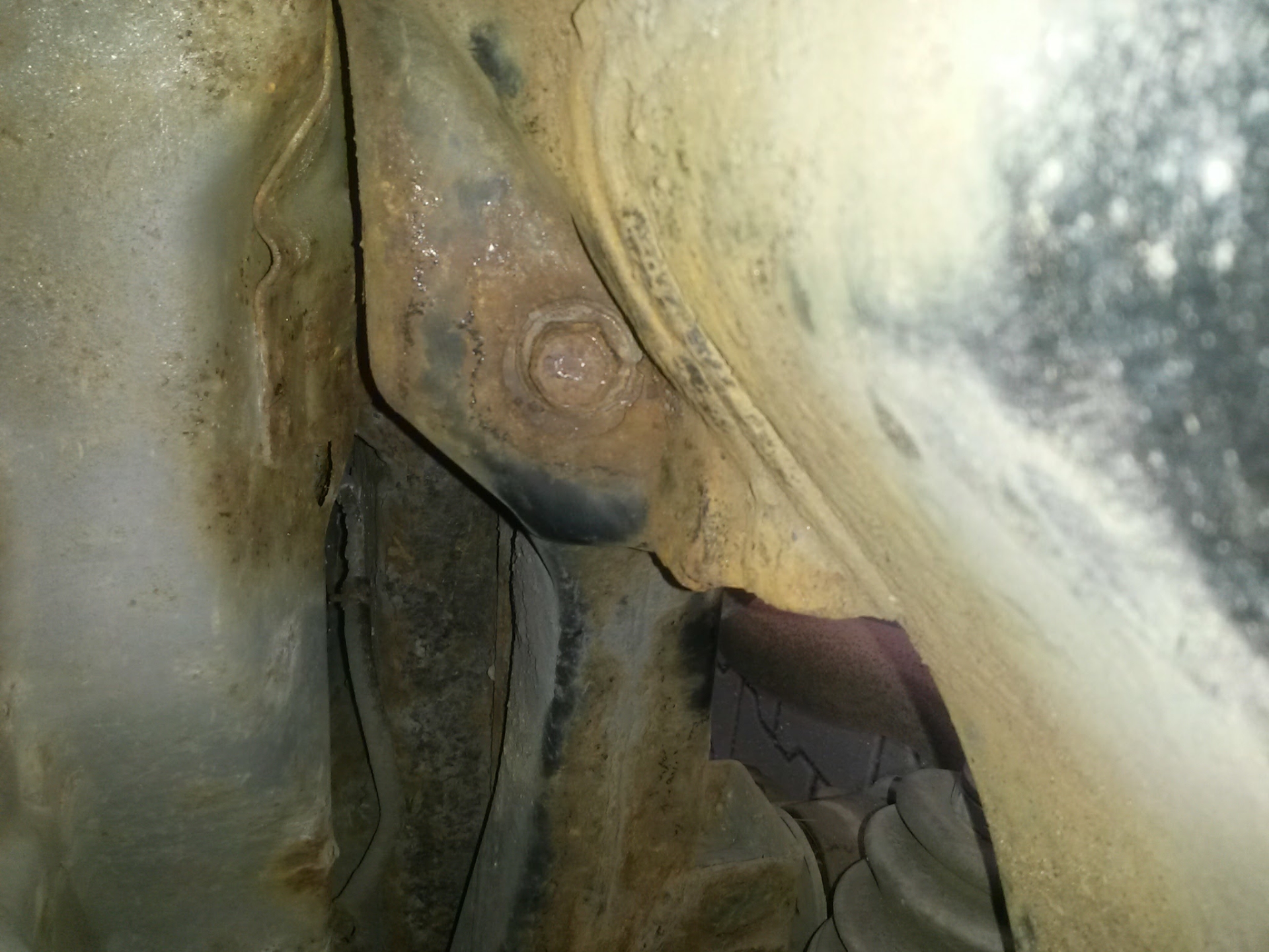

Jeżeli chodzi o rudą to jest trochę na podwoziu ale powierzchowna. ale już zakonserwowana ale to będzie niżej.
Nadwozie bez grama rdzy :)
Co do mechaniki to trochę musiałem popracować, żeby nic nie stukało, nic nie pukało i było dosłownie idealne. Nic mnie tak nie denerwuje jak stukające zawieszenie.
Z wyposażenie dodatkowego to radio i komplet głośników pioneer.
Parę zdjęć jeszcze z dnia zakupu:
Tu już w drodze do domu, właściciel dorzucił jeszcze belki i trumnę :D

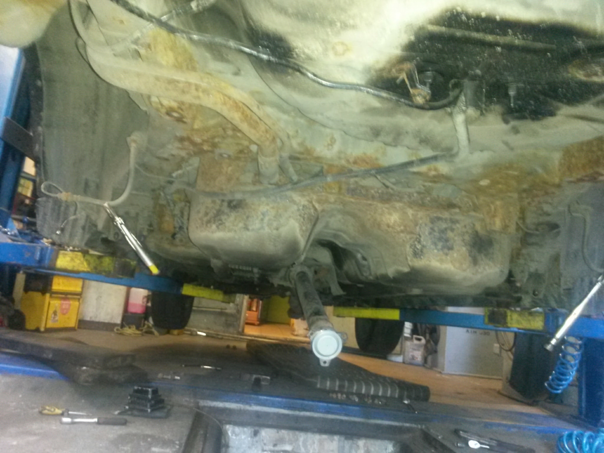

*tylne zawieszenie - do roboty były banany, które za cholerę nie dały się odkręcić (śruby w sankach nie chciały się poddać, były grzane, grzane i nic :( . Suma sumarum banany przecięte, zawiecha rozkręcona i sanki w dół, trzeba było rozcinać i nowe nakrętki wspawać. W końcu wymieniłem banany, drążki do regulacji, resztę tulei no i nowe śruby. Wszystko prócz amortyzatorów :) Plus tego taki, że elegancko szło to wszystko zakonserwować i przesmarować, tak aby nigdy nie było takiego problemu - Tu też wszystko FEBEST.
A tak wyglądały te nieszczęsne śruby

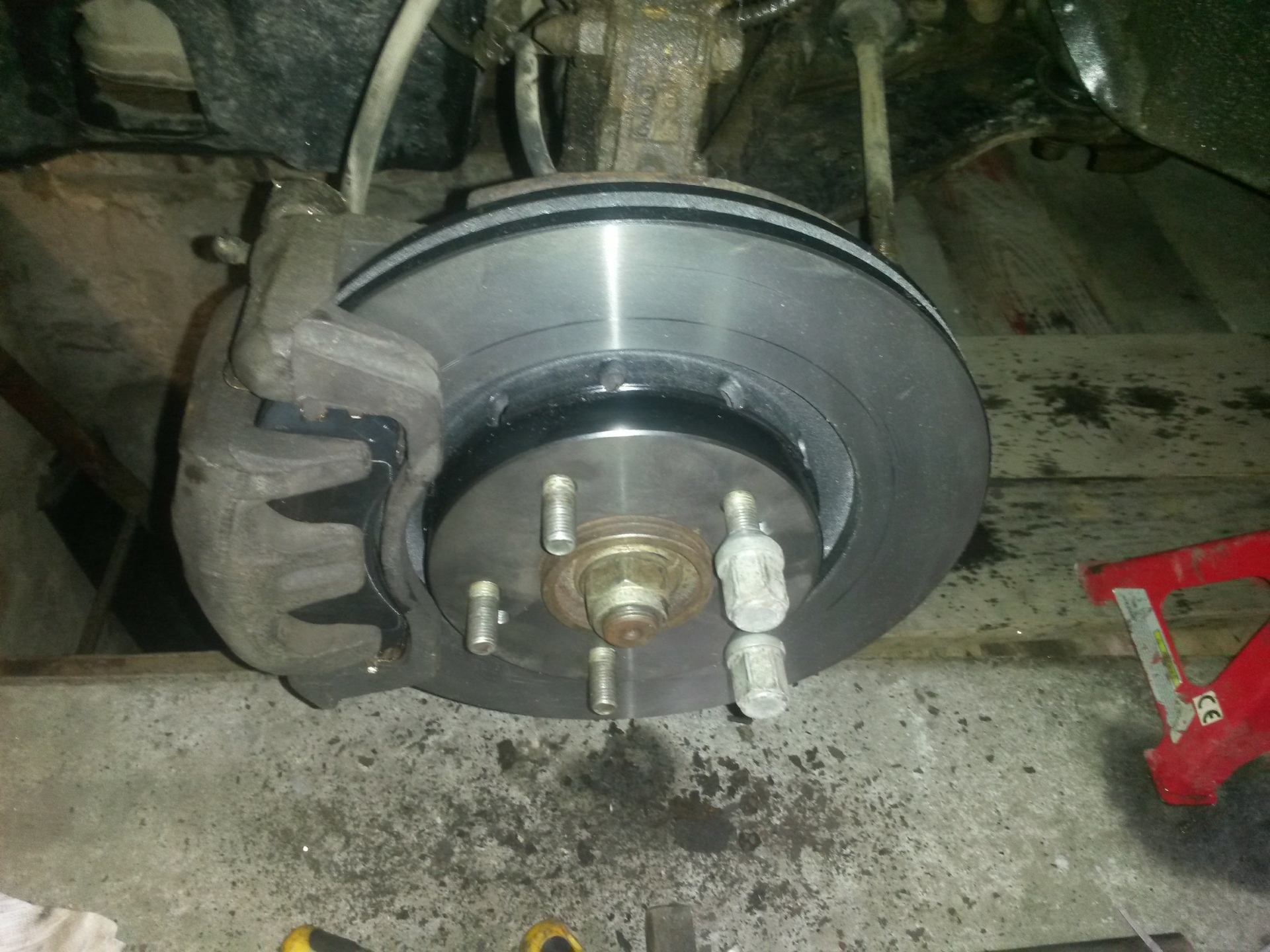

Następnie do roboty poszedł przód
Tarcze + klocki TRW

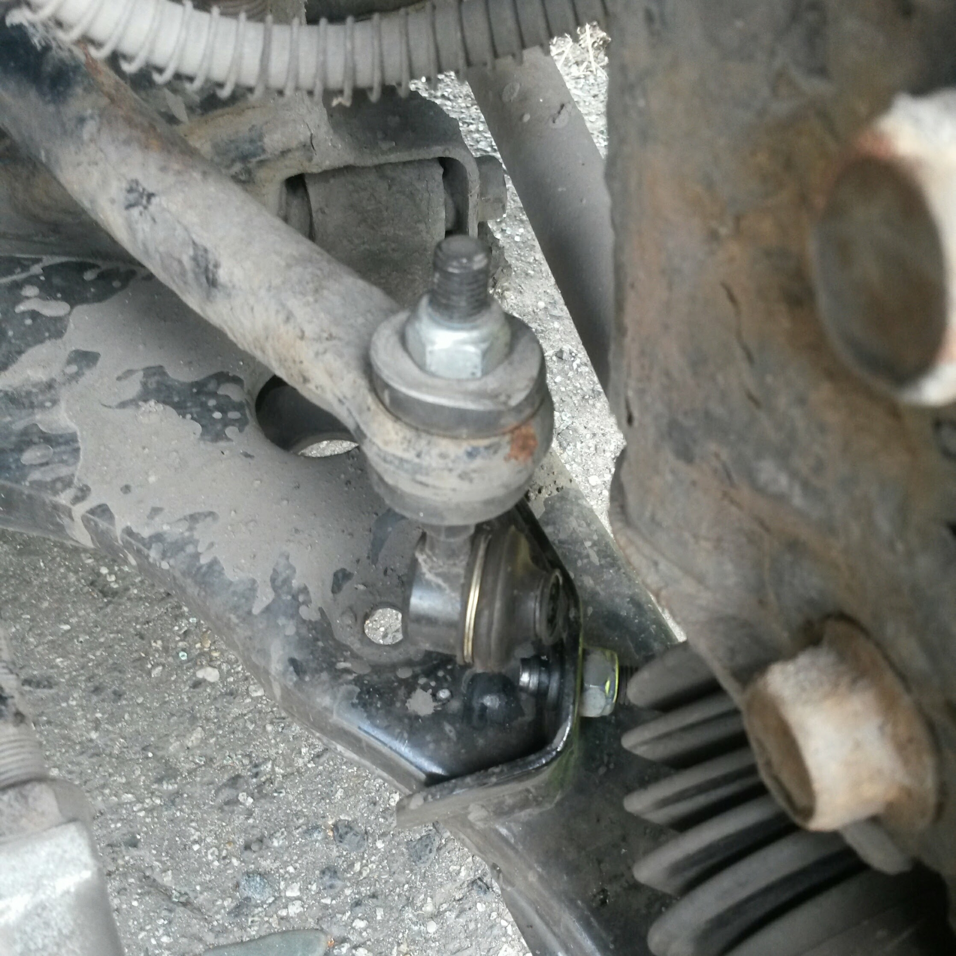

Natomiast nie polecam oszczędzać na łącznikach, nie pamiętam firmy ale tak skończyły:
Oczywiście wsadziłem FEBESTA i działają mniej więcej tyle samo samo co wahacze

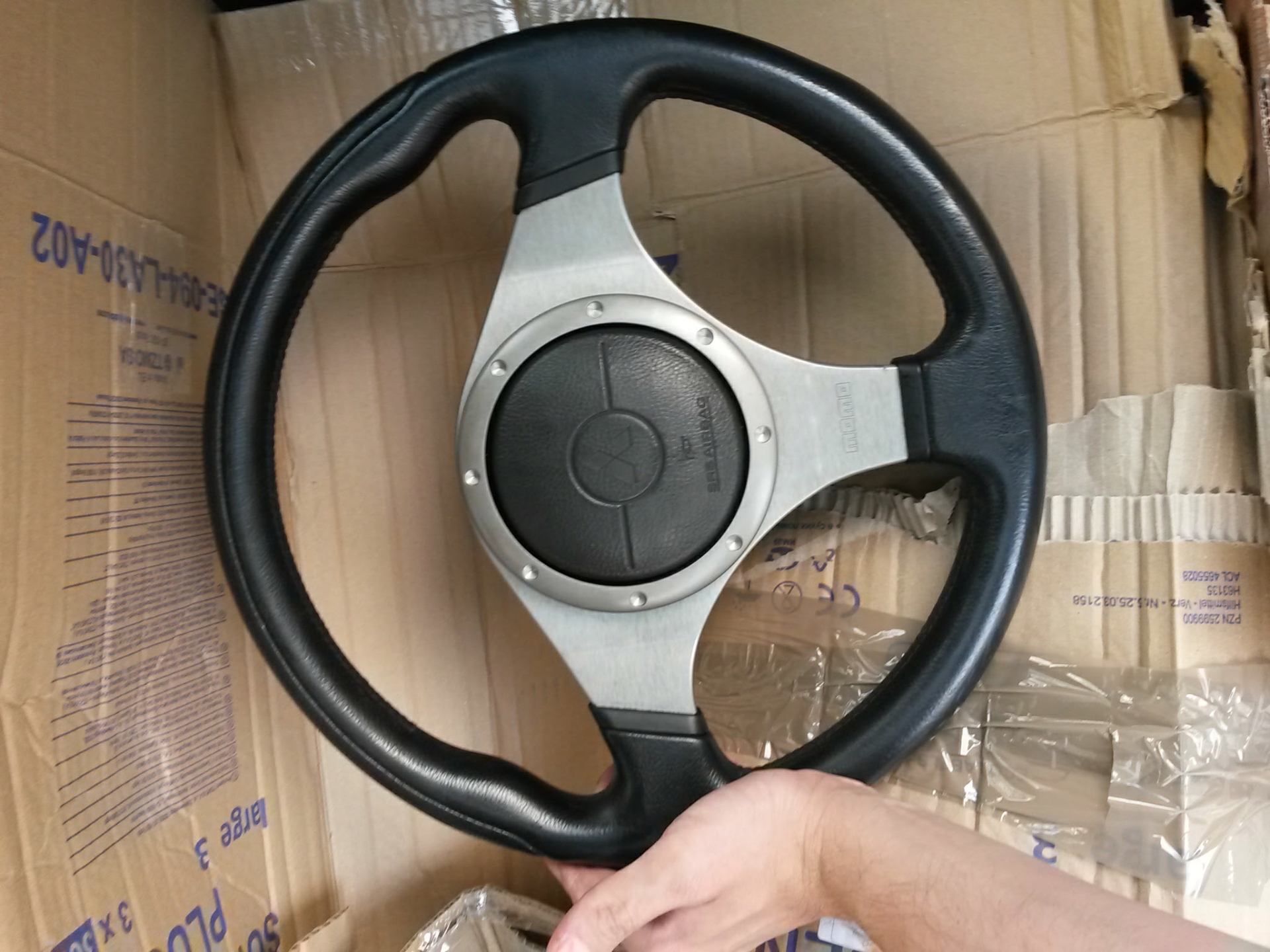

Kiedy już nic nie pukało i wszystko było sztywne przyszedł czas na kierownice z EVO
Tu wielkie podziękowanie za pomoc dla W@sia

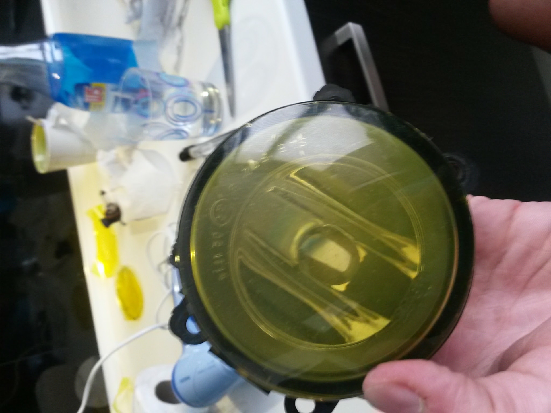

i żółte halogeny

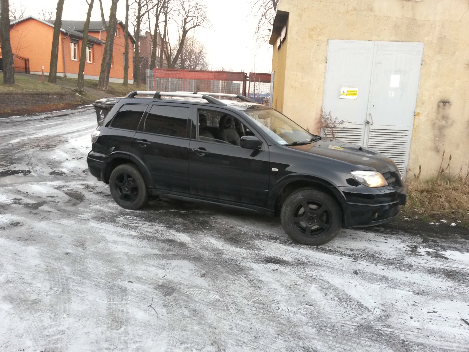

Dziś wreszcie wziąłem się za wymianę kół na zimowe :-)
Felgi pomalowane na czarny mat gumą w spreyu.

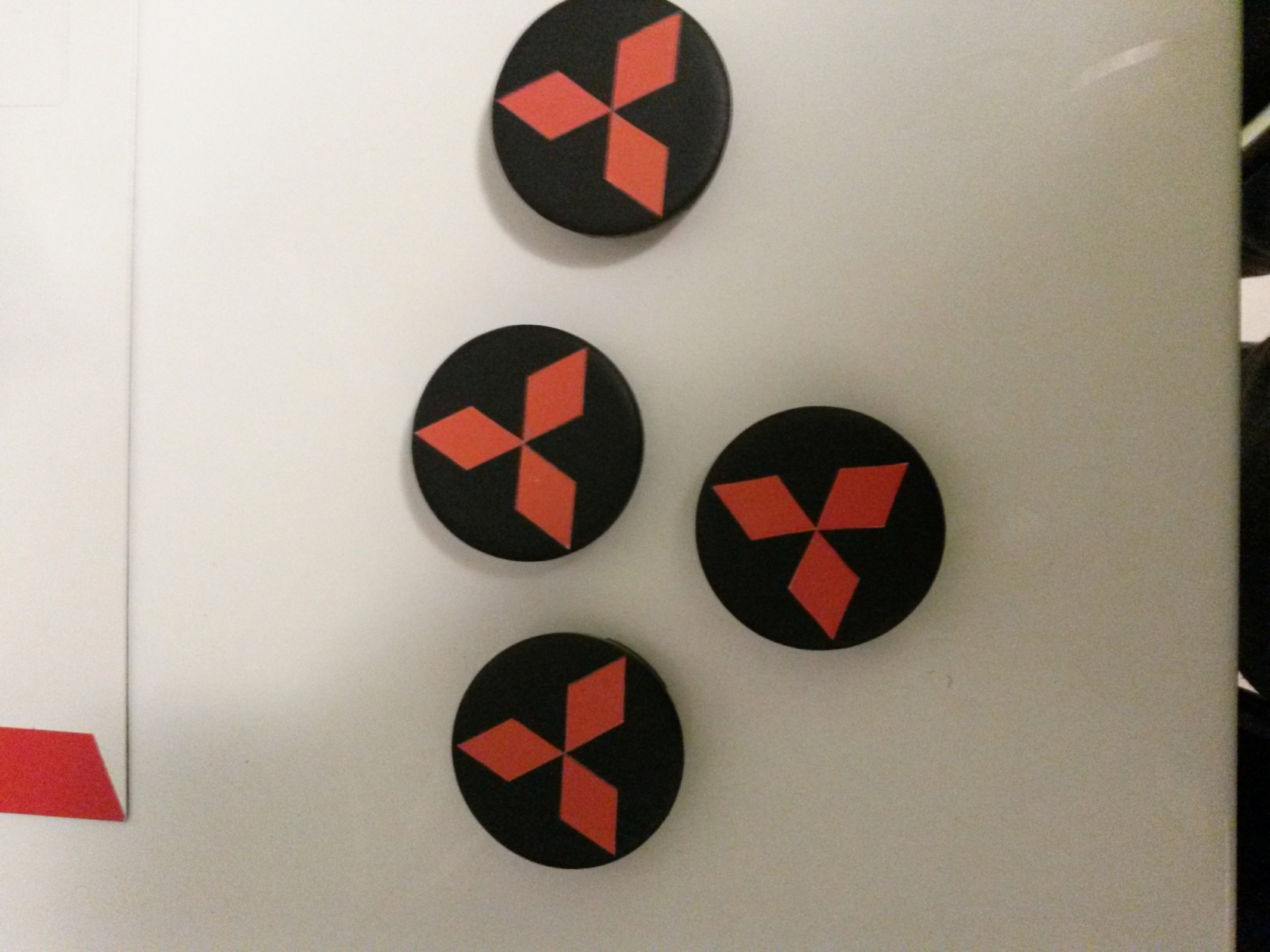

A tu dekle które przed chwilą skończyłem dlatego jeszcze nie założone. Śruby chyba tez pomaluje. Zdjęcia jak to wygląda na samochodzie dodam jutro.

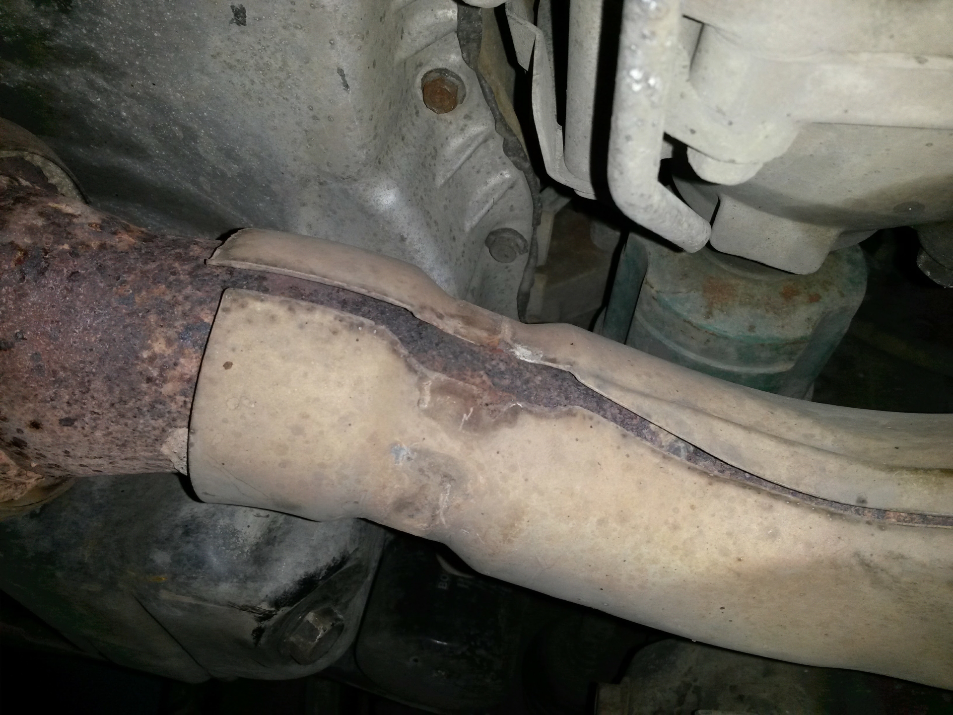

Przy okazji znalazłem przyczynę pewnego brzęczenia, obejmy osłony wydechu się rozpadły.

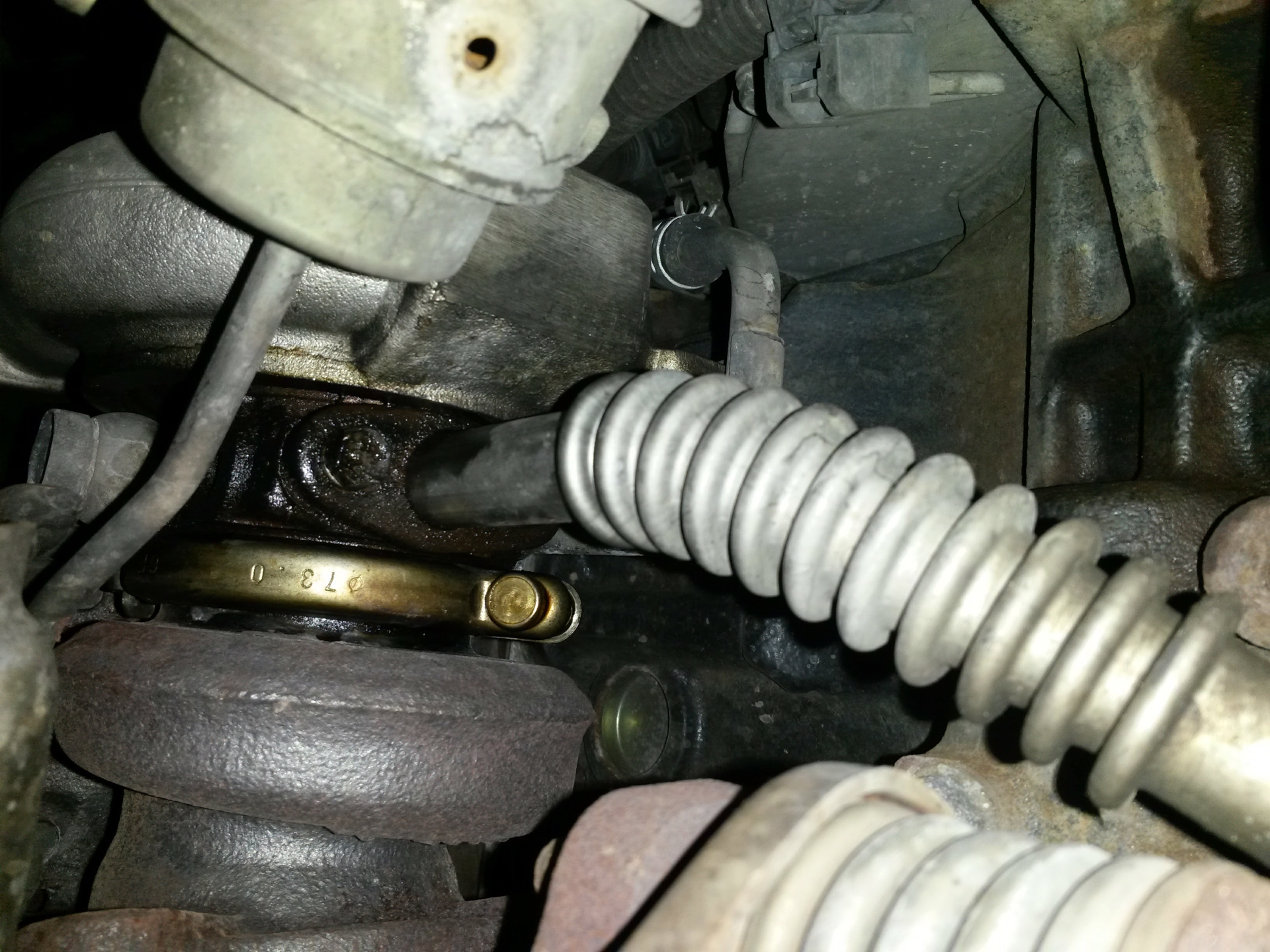

Czy to juz koniec turbo?
Ewidentnie poci się na zewnątrz, ok 2 miesiące temu było tam sucho. Jeżeli chodzi o moc, bez zmian .
Ostatnio zmieniony przez Pawel1988 13-02-2018, 13:08, w całości zmieniany 2 razy
Pomógł: 1300 razy
Posty: 23718
Wysłany: 22-12-2016, 08:18
Zacznij od wymiany górnych uszczelek miedzianych, umyj i obserwuj

A co powiecie na to zapocenie na turbo ?uszczelki miedziane juz zamówiłem bo wyjątkowo bardzo tanio w ASO :-)
