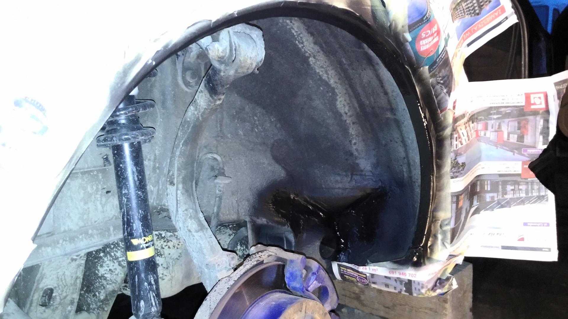

Marcino, powiedz mi jeszcze ile warstw stosujesz? Rozumiem, że nakładasz pędzlem?

Dałem dwie warstwy Elastometal pedzlem. Na to dam jeszcze Nouxudol 900 bo mam kupiony tak samo jak 700 w profile zamknięte.
Zastanawiam się czy we wnęki kół nie dać Nouxudola 1600 albo APP u210 2 in1 który chce dać na progi za kołem jako baranek i polakierować.

Marcino, daj sobie coś na ranty błotników. Tylko nie Noxudol 900, bo on strasznie długo łapie piach i kiepsko to wygląda potem.

Mówisz o rantach wewnatrz... Może ten APP u210 i polakierować to nie bedzie się odznaczał a zabezpieczy.
Czym pomalować wypiaskowane wahacze? Dam chyba reaktywny bo nie wszedzie doszło, ale co na to pożniej? Poiluretan, chlorokauczuk czy ten Elastometal?

Mówie o tym rancie jak i tej wewnętrznej jego krawędzi: http://images76.fotosik.p...ea2ed58705c.jpg
Zapomniałem Ty masz jeszcze lakierowanie przed sobą. To dawaj baranka i w kolor ;)
Wahacze możesz dać podkład epoksyd i na to konserwa, albo sam ten elastometal.

Nie stosuje się epoksydu na reaktywny!
Novol walnął kilka lat temu taki błąd w swoich kartach, ba! błędnie szkolił! a potem niezbyt chętnie przyznał się do błędu tworząc różne mity, teorie, zabiegi, żeby jakoś wyjść z twarzą, bo szkód przez to narobił mnóstwo...

Wewnętrzna krawędz jest zapodkłądowana epoxydem na 3 warstwy, poóżniej jest skleojone wewnetrzne i zewnętrzne nadkole na masę poliuretanową i uszczelnione masą na pędzel dodatkowo. Na to wszytko jest zamalowane Elastometalem i jeszcze chce konserwacje prysnać z pstoletu.
Wachacze chyba walne cynkiem w spray'u bo mam i na to albo ten elestomtal, albo mam jakś inną farbę czarną w połysku:)

mkm napisał/a:
MKM, mógłbyś rozjaśnić jeszcze czy nie stosuje się na elementy do lakierowania, czy ogólnie się nie stosuje? Jeśli tak to co grozi?
