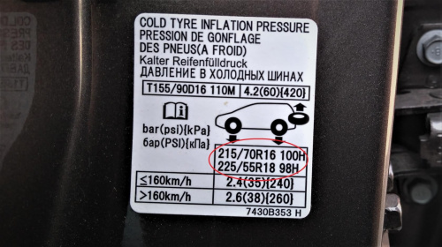

Outlander występuje zarówno na 16 jak i 18 calowych felgach. W zależności od wersji wyposażenia. Obydwa zestawy mam oryginalne i chyba tu akurat ubezpieczyciel nie ma pola manewru w razie czego. Mam przynajmniej taką nadzieję. :)

A co masz na naklejce homologacyjnej przy drzwiach? Oba rozmiary?
215/70/16 z nośnością 100 i indeksem prędkości H to prawie biały kruk :)
