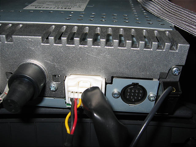

od pewnego czasu zastanawiam się jak wyprowadzić wejście AUX z radia PZ-2000 w Mitsu CZ3. Wejście takie w serwisie kosztuje 290 zł, co jest kosmiczną kwotą jak za kawałek kabla audio i 2 żeńskie chinche. Z tej strony wiem jak należy podłączyć kable do jednej z kostek w radiu, ale niestety wśród 14 otworów na piny w kostce pinów żeńskich jest tylko 6 (te w których są fabrycznie kable). Czy ktoś ma może pomysł gdzie można kupić samą kostkę z wszystkimi pinami, lub żeńskie piny do niej? Oto zdjęcie kostki: foto.

Radio ma tryb AUX, który uaktywnia się poprzez przytrzymanie przycisku "CD" przez ok. 2 sek. Wystarczy podłączyć do kostki z tyłu radia z kabel audio z męskim jackiem na końcu, podłączyć mp3playera i cieszyć się muzyką ;) . Mój problem polegał na tym, że w kostce nie było żeńskich pinów i nie mogłem "po bożemu" włożyć do nich kabelków, więc obrałem je z izolacji i przewinąłem przez kostkę chałupniczym sposobem tak tylko, żeby był styk. Kable na zdjęciu to od lewej masa, lewy i prawy.

Grasshopper, od strony technicznej wszystko jasne. a jak to załatwiłeś od strony 'estetycznej'? gdzie wyszedłeś z jackiem? może byś wrzucił jakieś zdjęcie?
Grasshopper
Wysłany: 07-05-2007, 14:04
Raffix napisał/a:
Niestety cyfrówka wczoraj mi padła i ze zdjęciem będzie problem. Kabel wyprowadziłem przez szczelinę, która jest w górnej części schowka. Mimo tego, że kabel wyprowadzony jest do schowka nie ma problemu z wyjęciem końcówki do środka kabiny i jednoczesnym zamknięciem schowka.

z kostką miałem tak samo jak u Ciebie. zdjąłem izolację z kabelków a na końcówki nałożyłem piny (podobne do tych z pc-ta). problem polegał tylko kolejności podpiecia się do kostki. u Ciebie było to od lewej masa, lewy i prawy. u mnie zaczęło grać dopiero kiedy tą kolejność odwróciłem.
