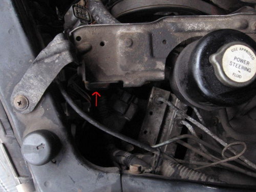

Kurcze mam ten sam problem :( . Czy ten przekaźnik to, to coś co zaznaczyłem na zdjęciu, czy coś obok?
Wie ktoś może co to za wtyczka do góry po lewej.... :roll: :?:
Tak to on:) Co do wtyczki to nie mam pojęcia-u mnie też nie jest nic podłączone i sobie luźna tam "zwisa":]

idas napisał/a:
Tak to on:)
dzięki :wink:
No to w sobotę tam pogrzebie :P

U mnie "książkowy przypadek" j.w. ABS naprawiony :) . Dzięki za wskazówki :wink:
