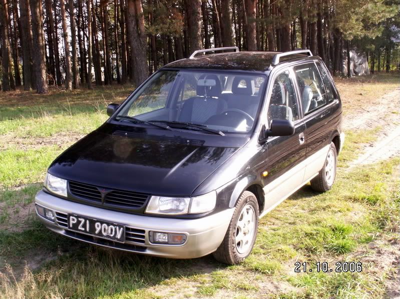

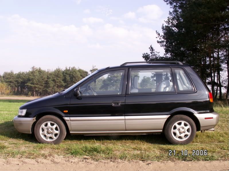

Po CA0 musiałem kupić duże przestronne auto rodzinne i wśród Mitsu wybór był dosyć duży - brałem pod uwagę Gala, Cari albo Lancerniaka. W czasie poszukiwań zobaczyłem w jednym z ogłoszeń Space Runnera i od razu zaśmiała mi się do niego gęba - pakowny i ciekawy stylistycznie od razu mi się spodobał. Skupiłem się więc tylko na poszukiwaniach MSR i w ciągu miesiąca takiego kupiłem. Niestety w krótkim czasie zaczęły wychodzić wszystkie usterki tego auta i......musiałem go (bez żalu :twisted: ) pożegnać.
