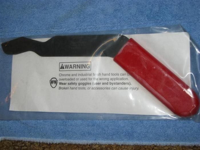

Potrzebne jest narzędzie do kompresji spężynek zaworowych. Wygląda mniej więcej tak:
Można je sobie samemu zrobić z grubego płaskownika.
Do tego przydatny magnetic tool, czyli silny magnes na wysięgniku. To do usuwania rolek prowadzących. Wygodniejsze od wydłubywania palcami.
