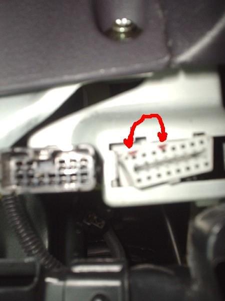

odczyt kodów poprzez kontrolkę Check engine polega na zwarciu odpowiednich styków
tego złącza (nad kolanem kierowcy lub pod regulacją świateł)
i włączeniu zapłonu (bez uruchamiania silnika)
wystarczy cienki drucik miedziany z zaklepanymi (spłaszczonymi) końcami

BodoV6 napisał/a:
Czy mógłby ktoś rozwinąć myśl - jak włączyć zapłon bez uruchamiania silnika ? Autorowi posta chodziło o włączenie stacyjki ?

gres napisał/a:
Pewnie tak, załączyć aby zaświeciły się kontrolki na desce :)
