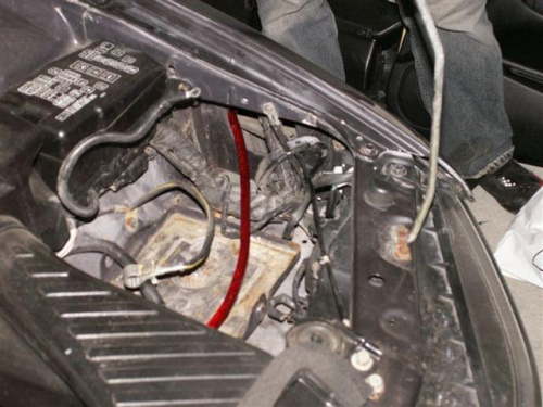

Kolega Trociniarz przeprowadzał kabel w nadkolu :arrow: >>TU<< masz link do jego tematu zabudowy CA w Galancie ;)
A tu masz fotki poglądowe
Natomiast >>TU<< masz link do tematu, w którym to jego zestaw CA zajął drugie miejsce na eliminacjach w Poznaniu :)

Może taka propozycja się Tobie spodoba (tak zrobiłem to w swoim Galu):
- kable napięciowe z komory silnika 2x10mm2 w pancerzu (pcv) pod podwoziem wzdłuż przewodów hamulcowych do zaślepki w dnie bagażnika, pancerz zamocowany do zaślepki na wcisk, dalej gołe kable w izolacji (wzmacniacz mam przymocowany do mniejszej części kanapy).
- przewód 2xRCA od radia w prawo za schowkiem i wzdłuż prawego boku auta pod wykładziną i tą samą drogą cienki przewód remote.
Nie słyszę zakłóceń żadnych także myślę, że w miarę prawidłowo to wykonałem.
Oczywiście na przewodzie + w komorze silnika bezpiecznik 60A w obudowie wodoodpornej.
Pozdrawiam.
