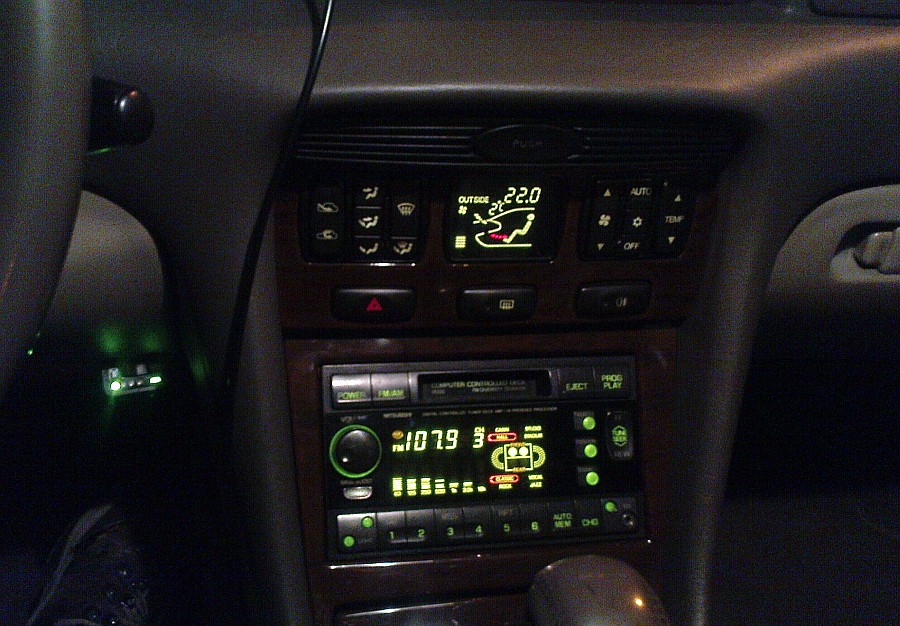

Witam , nie mogę już dłużej milczeć....
Zrobiłem to...

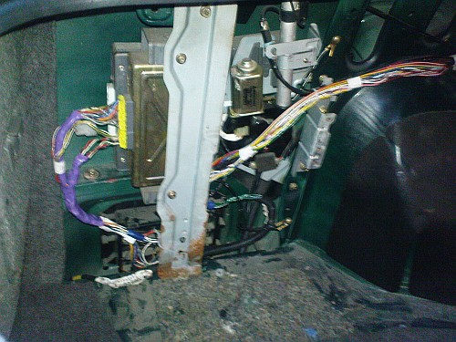

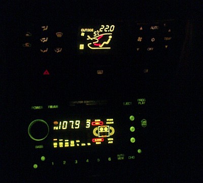

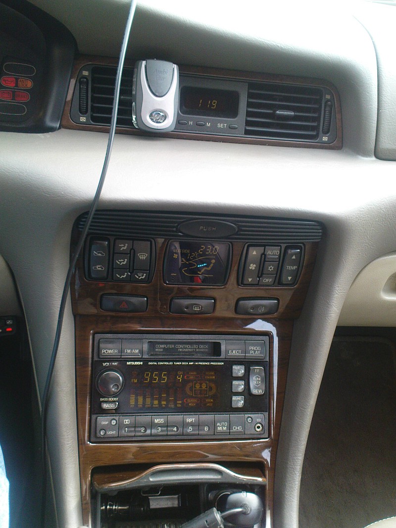

Zamieniłem klimę z guziczkami i pokrętłąmi na piękną z ekranikiem :] ahh piękna ta chwila mieć deskę podświetloną na jednakowy kolor wszystkimi guziczkami bez zadnej zaślepki :)
wiadomo w diamante nie ma przeciwmgiełek, a klima zawsze jest na guziczkach.. Więc mam jedyne diamante z ekranikiem :rolleyes:
Łukasz12 jest zwolennikiem guziczków ( może i praktyczniejsze.. troszkę.. ) , a ja bajerów i wygladu ( praktczność też , ale przede wszystkim wygląd , i satysfakcja) więc zamieniliśmy klimy razem z ecu (dziesiatki przelutowanych przewodów i dwa dni roboty :D ) i oto efekt... :)
Dodam ,że operacja była prostrza w przypadku wymontowania klimy z komputerkiem z guzickami i wsadzeniu tej z wyswietlaczem , niewiele cięcia , i w miarę szybko doszliśmy co gdzei i jak podłączyć. (rozcinanie wiązek wygladało strasznie - czyłem sie jak chirurg.. )
Natomiast montaż guziczków w miejsce ekranika.. to było juz małe arcydzieło :D i wiekszość czasu - musieliśmy rozebrać sterownik i dobrać siędo bebechów , i zobaczyć gdzie sygnały się wymijają , bo do tego rodzaju klimy nie znaleźliśmy schematów..!!
Diamante po facelifcie , ma klimę półautomatyczną , nie wszystko jest przełącznikami tak jak w autakch z guziczkami 91-93 , ale jest to już pól soft (przełącznik jak klawisz w kalwiturze) klikasz i wraca , tylko lampka się pali , i ecu ma różniący sie jednym numerkiem od tego z ekranikiem. Mamy komncept ,że to możę zadziałąć bez wymiany ecu .. ale niestety nie sprawdziliśmy tego (już swoją skręciłem ) jest jeszcze jeden niedziałający przycisk , ale to kwestia czasu i rozpracowania sterowania. poza tym -pełen sukces :D

No to gratulacje!! ... i muszę przyznac, że to radyjko na 2 DIN tez ładnie świeci :D

radyjko kupiłem razem z tym diamante szarym - było jedną z rzeczy które przeważyły o zakupie :] i tak - piękne - po prostu piękne - ale na żywo to wygląda bosko - pozostało jedynie przerobić deskę rozdzielczą ( na kiometry i dodać tcl do deski i gazik (zeby mi jakaś kostka nie bruździła przy nogach , tylko ładnie wskaźnik przy benzynce :] )
I BŁAGAM!! jesli ktoś ma zaślepkę do diamante na jasny beż - kwadratową obok kierownicy z prawej strony to odkupię !!

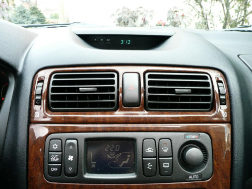

ja mam takie pytanko...czy przelozenie-zastapienie ekranu innym(lepiej widocznym) np takim jak u Ciebie czy podobnym z Carismy tego co wystepuje w Galancie-bardzo slabo swiecacego na zielonkawo wymagac bedzie jakichs przerobek czy tylko swap ekraniku ? jestes w stanie odpowiedziec nie widzac co tam jest przy nich

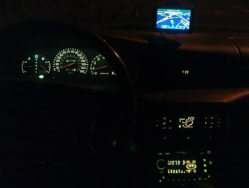

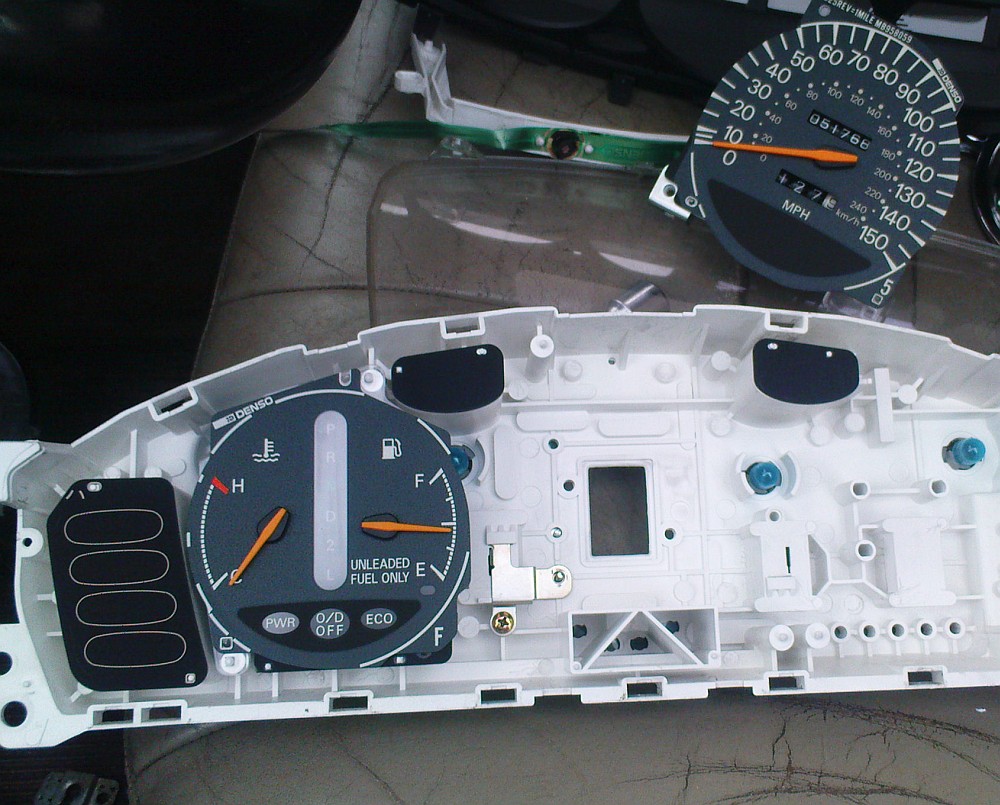

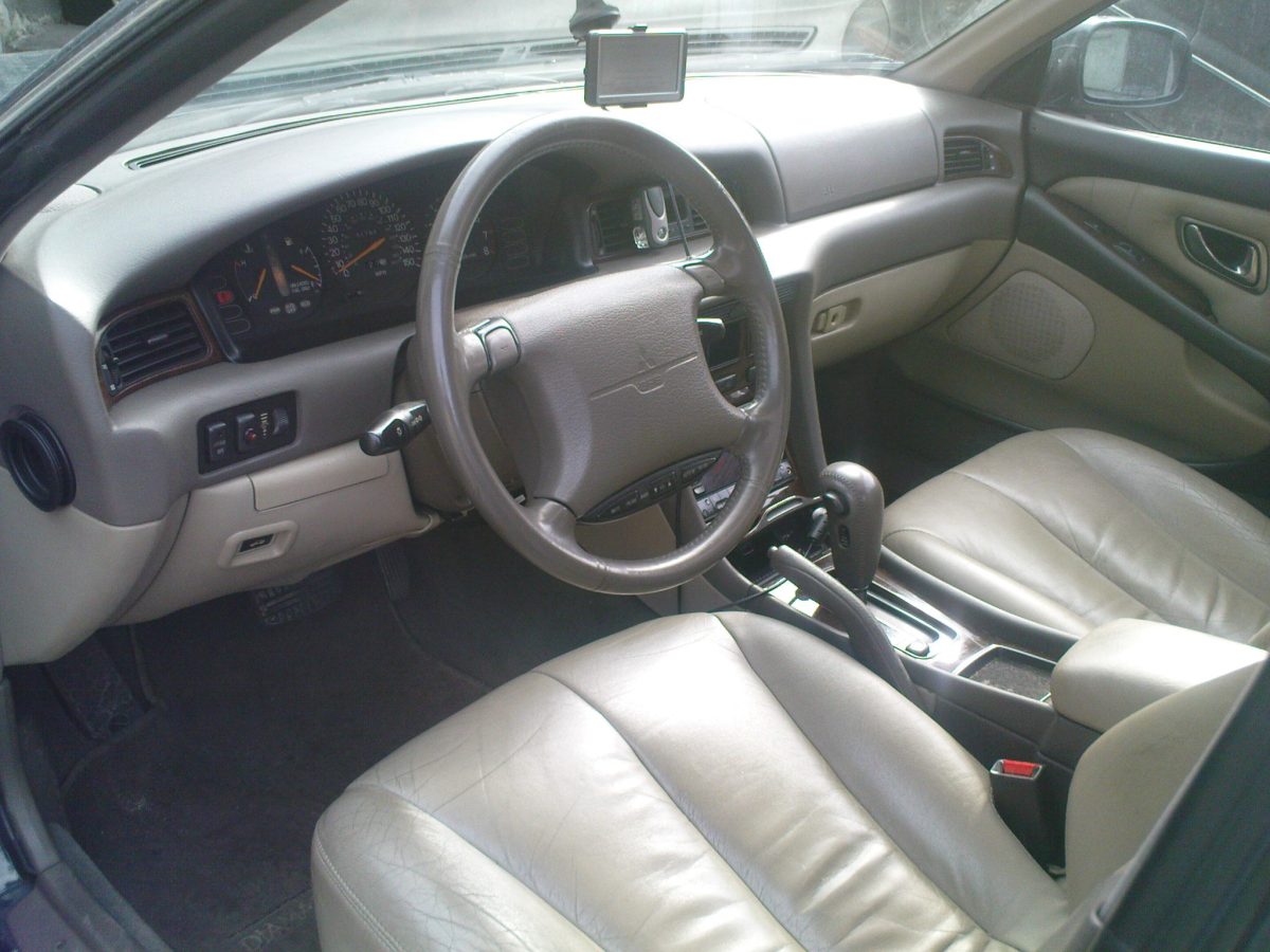

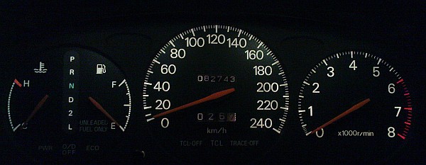

ja w tym wątku bedę wrzucał kolejne etapy tuninngu :) - dziś zmieniłem budziki do prędkosciomiera , wyskalowane już w kilometracjh na nieco większe kółka ( zamontuje felusie 16' ) i dodana kontrola trakcji na deskę - następny etap , to gaz przy paliwku , i ładny przełącznik gaziku :) + zrobię jednak wymuszony start gazu w razie przygody z brakiem w zimie paliwka do rozgrzania silnika :D
poniżej fotki deski przed zrobieniem zegarków :)
te wstretny kabel od zasilania gps , też pójdzie w desce , a w schowku zasialnie usb do ładowania telefoników :] fotki niebawem :]
planowany jest też hotspot :D - a co - żeby można było sobie pograć w lanie na wyjeździe :D , albo rozłorzyć sprzet i wpiąć sie do jakiegoś netku co by nie być offline :]
cuuube, ty masz lcdczy dobrze widze ? - podświetlenie napewno , ale w sigmie jest plazmowy wyświetlacz. :] dlatego piękny i kolorowy :)
ok a to juz centalny zegarek po przeróbce - ładnie przeliczony przebieg na kilosy , i już kontrolki tcl :] licznik przeskalowany na kółeczka wieksze (chce założyć 16 , max 17' jak kaska przyjdzie )

zapraszam na zlocik - każdy będzie się mógł machnąć maszyną i zobaczyć samemu :] a swoją drogą cieszę sięjak głupek , bo wnętrze pachnie super , żadnych smrodów , poprostu skóra i ogólnie pachnie - nie wiem jak i dlaczego , ale jak wymieniałem oparcie pasażera (bo elektryczny fotel ma inną konstrukcję )z innego diamante to nie pachniało.
OK - nowa porcja fotek :
żaróweczki skontrolowane , stara deska i zblizenie na fatalny stan tapicerki w starym diamante (dziś pojechał na rozbiórkę silnika do mechanika ) no masakra poprostu.. W tle mój stary milomierz , oraz będący kandydatem do przeróbki wskaźnik paliwka :)
a to projekt nowego wskaźnika :
Zółta dioda sygnalizującą zapięcie lockup , a kolejne diodki to rzeczywisty bieg wybrany w skrzynce :]
