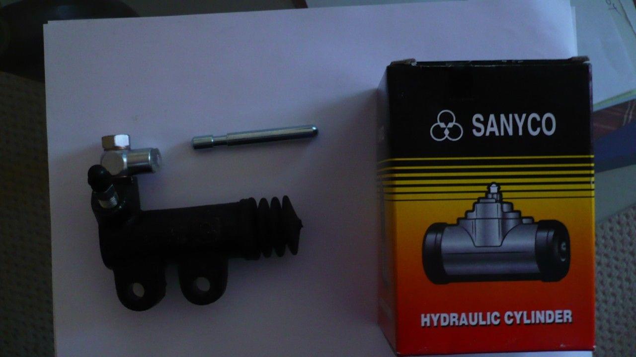

Może ktoś poda taka bardziej obszerna instrukcje jak zabrać się za ta regeneracje wysprzęglika ?:) tzn jak go odkręcić, później jak go rozebrać i później jak odpowietrzyć tzn gdzie znajduje się ta kalamitka :) mile widziane jakieś fotki może pomogą te fotki co dodałem http://forum.mitsumaniaki.pl/viewtopic.php?t=23384 . bardzo proszę o pomoc :oops: aaa i jak ktoś wie gdzie ten zestaw naprawczy można dostać :) będę wdzięczny
[ Dodano: 09-06-2010, 19:29 ]
Na dniach będę miał cały nowy wysprzeglik. Rozumiem ze nikt mi nie pomoże co do jego wymiany ??

Panowie
no ja tez spróbuje pobawić sie w regeneracje wysprzeglika
i tu w Anglii znalazłem tylko coś takiego
http://www.google.co.uk/p...it+galant+&aq=f
i teraz problem czy ten zestaw naprawczy spasuje do mojej wesji do mojej wersji ?
