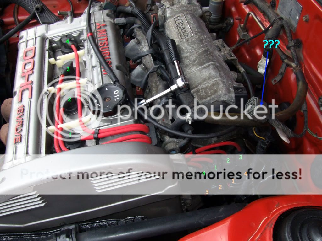

Zaczalem skladac silnik do kupy no i pojawil sie pierwszy problem :roll:
Nie mam pojecia jak zamontowac aparat zaplonowy, zeby wszystkie kable mialy zasieg. W tej chwili wszystko wyglada tak jak na zdjeciu i jest zle, bo na odwrot... a to bylo jedyne sensowne miejsce, gdzie moglem zamontowac aparat.
Niestety mam manuala tylko od 1.6 gti, a tam aparat jest jakos wcisniety "w" kolektor ssacy. W moim 1.8 nie da rady - poprostu sie nie miesci :evil:
Czy ktos z 4g67 moglby moze zrobic zdjecie gdzie ma aparat i jak biegna kable ?
PS: czy ktos moze wie co to jest za wtyczka na 1 zdjeciu z "???" ? Nie wiem, czy czegos mi tam nie brakuje czasem :roll:
[ Dodano: 14-08-2009, 23:18 ]
dobra, juz wiem, ze aparat zaplonowy w moim Misku jest z 4g93.
Ja mam 4g67 i nie wiem, czy wogole jest opcja zostawic ten aparat czy wymieniac na normalny - czyli od 4g67... Moze wlasnie ten aparat byc przyczyna, ze nie pali ?
Jezeli moglby zostac ten z 4g93 to zostanie kwestia za krtokich kabli WN i wtedy albo improwizka z mocowaniem aparatu albo... albo kable z 4g93 - ale czy te kable moge zamontowac do 4g67 ? :D
...a pozniej jeszcze kwestia swiec :roll: :roll:
docelowo chce wymienic i swiece i kable wiec bardziej by mi pasowalo zostac przy tym aparacie zaplonowym z 4g93 -kwestia tylko tego , czy da rade :?:
Mam nadzieje ,ze to co napisalem ma jakis sens :wink:

Skoro kable nie sięgają to poskładaj tak jak powinno być, będziesz miał pewność 100% ori i unikniesz dzięki temu nieprzewidzianych problemów na przyszłość ;) Poza tym przy tak zacnym motorze nie bawiłbym się w żadne druciarstwo, tym bardziej iż jak sam mówisz "nie pali".
Co do wtyczki to sprawdź czy nie idzie ona pod lub w okolice kolektora dolotowego, a dokładniej czujnika spalania stukowego. Wtyczka powinna być między "rurami" kolektora dolotu, a sam czujnik powinien być wkręcony w blok pod kolektorem.
