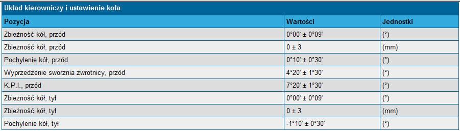

Wysłany: 13-08-2009, 15:17 [EAxx] Zbieżność kół i pochylenie koła w EA
Dzięki uprzejmości Renaty (czekoladka_1981) wrzucam poniższe wartości dla galanta EA:
Może się przydać Galant EA:
Będzie link w bibliotece. |
