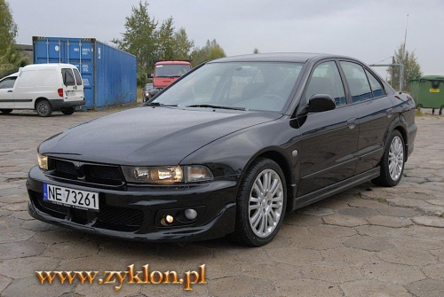

Witam,
Czy ktoś był oglądać ten egzemplarz?
http://www.allegro.pl/item774682579.html
Rok produkcji 2000
Przebieg (km): 160512
Pojemność silnika (cm3): 2500
Moc silnika (KM): 163
Skrzynia biegów: Manualna
Rodzaj paliwa: Benzyna
Typ: Sedan/Limuzyna
Liczba drzwi: 4/5
Kolor: Czarny
Stan: Używany
Uszkodzony: Nie
Wyposażenie ABS, Alufelgi, Autoalarm, Centralny zamek, Elektryczne lusterka, Elektryczne szyby, Immobilizer, Klimatyzacja, Lakier metallic, Poduszka powietrzna, Radio+CD, Skórzana tapicerka, Tempomat, Wspomaganie kierownicy
Informacje dodatkowe Bezwypadkowy, Serwisowany w ASO, Sprowadzony, Zarejestrowany w Polsce
Jest już jakiś czas na allegro .... poprzednie egzemplarze 'ZYKLONA" rozeszły się jak świeże bułeczki 9dzwoniłem po tygodniu i już auta nie było) .... a ten? .... czyżby było coś nie tak w nim?

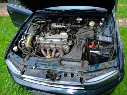

Generalnie wygląda ładnie.
Kolor środkowej konsoli jest jakiś dziwny, jeszcze takie nie widziałem.
Pod maską:
- płynu chłodniczego za mało
- płynu hydraulicznego sprzęgła za dużo
- odnoszę wrażenie, że kielichy zostały pryśnięte czymś matowym
- pas przedni wygląda jak nowy, nawet nie jest brudny
No i przebieg, znakomite 160 tys :D

witam co do deski to jest ok ja mam taką samą w swoim AVANSIE ogólnie auto przeszło profesjonalną kurację odmładzającą co do komory silnika rzeczywiście jest w macie powinna być lakierowana szczególnie widać to przy błotnikach przednich brak śrubek przy wlocie powietrza no ale nic nie zastąpi oględzin na żywo warto się przejechać i obejrzeć w razie te 900zł do stargowania na pewno lub więcej

Pas przedni jest na zdjęciach podejrzany - jak by świeży mat.
Nie twiedzę, że po dzwonie, ale coś tu raczej jest nie tak...

... Dokładnie ... Tyle razy oglądałem te zdjęcia i nic nie widziałem ale teraz ...zadziwiająco "czysty" mat. co prawda jak porównam ze zdjęciem mojego wnętrza:
to niby też jest mat i nigdy nie ma takiego samego koloru jak zewnętrzne blachy ... no ale w porównaniu z tym z ogłoszenia to prawie jak "metalic".
...Dzięęki ...no własnie o to chodzi żeby go LIVE obejrzeć ... to jedyny sposób. Niestety 600km trochę za daleko.
radek79 napisał/a:
Nie twierdzę, że po dzwonie, ale coś tu raczej jest nie tak...
Wszyscy macie racje ze z komora silnika jest coś nie tak,zwróćcie uwagę na ścianę grodziowa,cześć śrub pomalowanych cześć nie,do tego dochodzą te plamy w różnicy lakieru,tabliczka znamionowa wygląda jakby miała nalot po lakierze,do tego dochodzi lewa lampa nie przykręcona od czoła,śruby na pasie przednim w kolorze nadwozia,ja tez mam w kolorze nadwozia tyle ze ja pomalowałem sobie sam,a wcześniej wszystkie śruby były ori ocynkowane,dolna część podpórki maski pomalowana dalsza część już nie,choć i ona w ori jest pokryta ocynkiem,zamek maski tez wygląda jakby go ktoś zahaczył lakierem,a powinien być w ocynku.
Także KrX, jeżeli pojedziesz je oglądać tu zwróć szczególną uwagę,bo wygląda na to ze z autem wcześniej się coś mogło dziać niepokojącego

Lewy błotnik był też malowany. Śrubki na początku też są inne. l/p
Albo lekki dzwon był w lewy przód, albo i mocny :D

A to nie jest tak, że elementy komory silnika lub bagażnika są w macie, bo tam nie dają ostatniej warstwy lakieru (laku czy coś w tym stylu)?
Tak jest,ale w tym aucie jest przekombinowane z tym matem,to nie jest ori mat jaki daje fabryka.

znaczy, nie zauważyłem w aukcji słowa "bezwypadkowy".... jak masz daleko, to po tych kilku postach, po prostu zadzwoń do własciciela i popytaj... nie ma co zakładać, że kolo coś chce zataić... po prostu o pewnych rzeczach nie pisze, co nie znaczy, że Ci nie powie...masz argumenty z powyższych postów to po co ta przyczajka..telefon w końcu "nic" nie kosztuje...
a może kolo po prostu zadbał o przednie kielichy, po czym ładnie wszystko pstryknał w kolor... to chyba nie przestepstwo, a jak zrobił to dobrze, to raczej na plus dla niego...
ale tego można się dowiedzieć dzwoniąc do niego, a nie poprzestając na gdybaniu na forum

zaniepokoiły mnie opinie o laierowaniu komory silnika.
Nie widzę na zdjęciu tego faktu....Jest czarny mat, jaki powinien być
