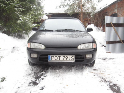

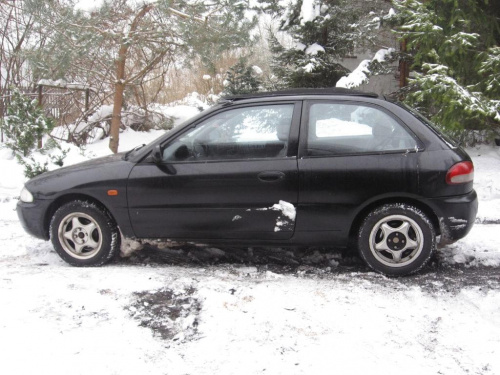

Jest zima więc auto strasznie uwalone :lol:
W listopadzie 2009 we Wrocławiu miałem niegroźną kolizje (nie z mojej winy). Straty to lekko wgnieciony tylni błotnik i draśnięta felga. Błotnik wystarczyło wybić od środka i praktycznie po problemie, koszty jakie poniosłem to tylko lakierowanie. Ubezpieczyciel uznał szkodę całkowitą, a wiec pozostało sporo kaski....co przełożyło się na zakup 15` felg na sezon letni. Felgi są produkcji włoskiej z oponami Continental Premium Contact:

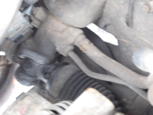

ostatnio moim oczom ukazał się taki widok:
Wiec szykują się kolejne wydatki :cry: .
